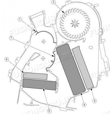

Решил поднять данную ветку, по следующему вопросу: НАПРАВЛЕНИЕ ПОТОКА ВОЗДУХА - ЧЕРЕЗ САЛОННЫЙ ФИЛЬТР? Есть информация, что воздух через салонный фильтр нагнетаеся вентилятором со стороны салона в направлении капота далее по воздуховодам попадает в салон..? Получается, что все рекомендации по "стрелкам" указанные выше - ошибочны? Кто разбирал систему вентиляции и реально это знает - пожалуйста опровергните данную версию или подтвердите

#28 Сообщение *Casper* » 30 авг 2015, 15:42
От капота к салону вроде. Чет я затупил. Пойти фильтр поискать, чтобы поставить что ли. Заодно проверить.

#29 Сообщение Rom 1960 » 30 авг 2015, 15:45
Саня, вот и я запутался?? Ранее всегда думал, что от капота в салон, а тут товарищ сказал, что при замене включал вентилятор и в нише для фильтра рукой ощущал направление воздуха от салона к капоту???

#30 Сообщение ANG » 30 авг 2015, 16:03
На самом деле направление примерно под 45 градусов. Сверху вниз и от капота в салон.

#33 Сообщение Rom 1960 » 30 авг 2015, 16:50
ANG писал(а):
Чем больше информации, тем больше вопросов. Последняя Ваша картинка подверждает Ваш предыдущий пост или намекает "думай сам"? Желательно бы к картинке расшифровка позиционных обозначений и ихняя ореентация в авто. И мой вопрос остался закрытым или.... ? Хотелось бы однозначно знать как орентировать стрелки на фильтре? Почему терзают смутные сомнения; - когда первый раз снимал фильтр подметил, что стрелки были направлены от салона к капоту. Подумал ошибка.

#34 Сообщение fidel1970 » 30 авг 2015, 17:13
Rom 1960, на картинке капот справа.
Крыльчатка мотора (2) на картинке крутит по часовой стрелке.

Rom 1960 писал(а): от салона к капоту. Подумал ошибка.
Ошибка.

#36 Сообщение ANG » 30 авг 2015, 21:54
На самом деле фильтр надо ориентировать так, чтобы его боковые крайние складки не сжимались потоком воздуха, а раздвигались и прижимались к боковинам корпуса.
