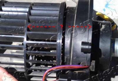

Если у кого то под рукой, подскажите расстояние.

waran писал(а):Если у кого то под рукой, подскажите расстояние.
У меня нет под рукой, но хотелось бы узнать, а зачем тебе это расстояние?

SotM писал(а): У меня нет под рукой, но хотелось бы узнать, а зачем тебе это расстояние?
Посетила меня шальная мысль, смазать его не снимая.На ощупь.

waran, лучше разбери его и не придумывай велосипед. Разобрать эту конструкцию очень легко (не разбирая сам моторчик). А вот смазка может и не сильно помочь.
Сообщения: 11292
Re: Разборка и смазка моторчика вентилятора отопителя.
#238 Сообщение timoha-07 » 06 сен 2017, 18:37
SotM,"тролльный" вопрос : на кой тогда там разбирать если мазь не помогает? :) waran, лень твоя против какого события на фоте? Так то Отец SotM, прав - разбирается легко. Сняв крыльчатку можно качественно промыть втулки ( подшипники скольжения), и добывая мотор из "недр" машины обрати внимание на привода заслонок - на них есть добрые казюли оригинальной мази, так вот тех казюль достаточно для смазки свежевымытых втулок мотора.

Народ, снимитесь с ручника.Просто дайте расстояние.Хотя бы приблизительно.

#240 Сообщение timoha-07 » 06 сен 2017, 19:06
Где-то половина пяди. И зря ты "ручником" клеймишь, что для твоей мегазадачи мотор из машины выдирать? А кстати, зачем тебе то расстояние?.
