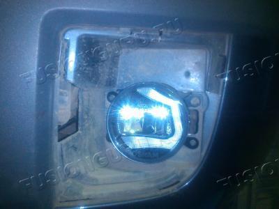

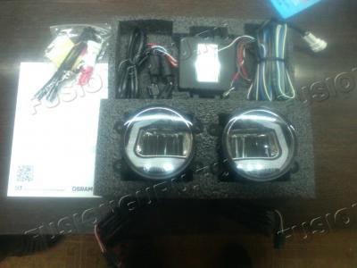

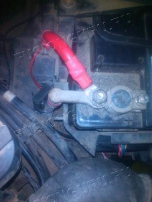

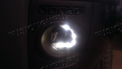

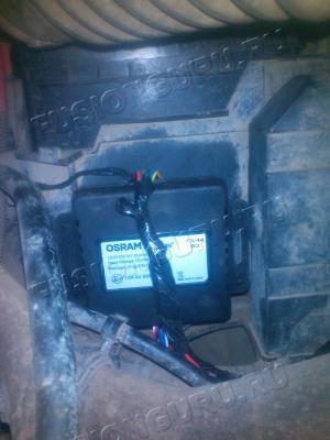

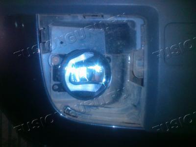

Сегодня установил на свой Fusion новенькие туманки с функцией ДХО и подсветки поворота: OSRAM LedFog101
Установка не вызвала особых трудностей. Фары встали по месту хорошо, между фарой и передней заглушкой имеется зазор около 8мм. Для удобства снимал головные фары. Блок управления OSRAM установил на переднюю часть короба крепления АКБ. Провод от правой ПТФ протянул по нижнему кронштейну крепления радиатора. Остальную проводку подключил согласно прилагаемой инструкции, за исключением синего провода (контакта 15 замка зажигания), дабы не протягивать провод в салон, подключил его на питающий провод (накала +12В) датчика кислорода. Провод питания Блока управления подключил на клемную площадку, при помощи болтика с гайкой и шайбой, на задней стенке короба АКБ.
Если кому то надо, завтра сделаю фото как светят.

Думаю, было бы интересно...Vasilitch писал(а):Если кому то надо, завтра сделаю фото как светят.

Vasilitch, Спс. мне понравились, а еще фото зоны поворота и как включается?
Re: Дневные ходовые огни.
фото хочется увидеть на стене и асфальте.

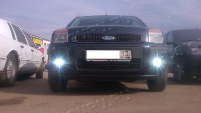

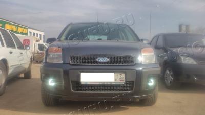

Вот пример работы Osram LedFog101 ночью:
[youtube]NJibTafrZlQ[/youtube]
Фары несколько опущены вниз, т.к. возил до этого много пассажиров, и встречные часто моргали дальним, если у меня были включены ПТФ. При этом свет был таков, как если удвоить ближний)))

Ездил в дымку и в небольшой туман, вроде хорошо светят.Дмиттрий писал(а):Vasilitch, А как в дождь/туман ПТФ светят? Не слишком ли свет белый?

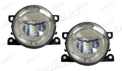

Посмотрите еще один вариант туманок с функцией ДХО: http://store.ijdmtoy.com/20W-High-Power ... 70-760.htm
посмотрел я на них по инету. засветку дают просто жуть.
