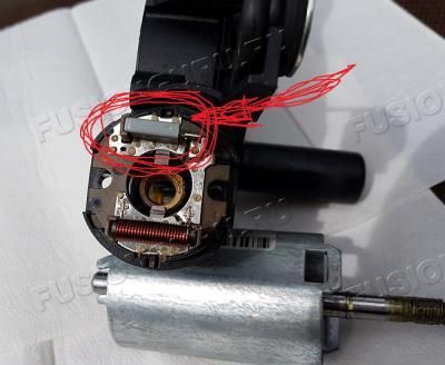

*Casper* писал(а):А где индуктивность?
Я же говорил, вот она:
Сообщения: 42221
Re: Окончание пьесы об очистке механизма заднего дворника.
#477 Сообщение *Casper* » 10 дек 2017, 12:12
йож писал(а):вот она
Вокак. А почему когда разбирал не увидел?
