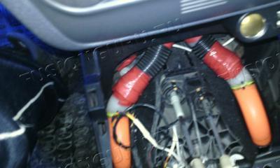

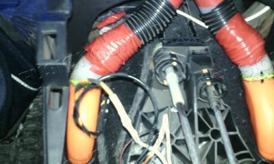

Так как желающих участвовать в проекте "Коза в каждый Фьюж" не набирается и проект не будет запущен в ближайшее время,пришлось прибегнуть к варианту с "колдовством".Но с сохранением возможности установки штатной "козы".Сделано из подручных пластмассовых материалов-работает.

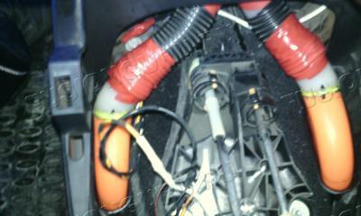

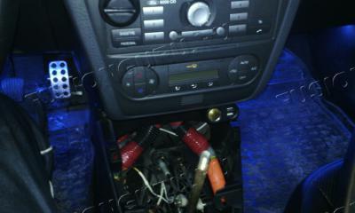

Досрочно выкладываю фото....
Все комменты про "колхоз" в личку....."Сестра козы" работает!

Demogorgon, как я понял, шланги входят в родные боковые воздуховоды. Отверстие у боковых воздуховодов немного вытянутое, как ты туда вкорячил шланги?
Re: Обогрев ног задних пассажиров [оформлено]
#776 Сообщение *Casper* » 12 ноя 2015, 23:46
Педалька феншуй. Де взял такую?

Demogorgon, а заводил как в отверстие в печке? Чем уплотнял?

SotM писал(а):Отверстие у боковых воздуховодов немного вытянутое, как ты туда вкорячил шланги?
Оранжевая деталь на фото-это кольцо от детской пирамидки(дети выросли-им не надо уже :) )Оно располовинено,как раз входит в воздуховод.
Finger писал(а):заводил как в отверстие в печке? Чем уплотнял?
Использовал пенал от сверла,он 35*35 мм,а к нему припаивал угольники от щеток советского пылесоса,они из мягкой пластмассы(белые на фото)
Соединял все кусками шланга от пылесоса(черные на фото),ну и красная изолента для "герметичности" ;).
*Casper* писал(а):Педалька феншуй. Де взял такую?
С Китая вестимо....
