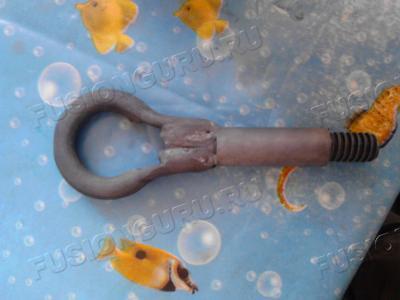

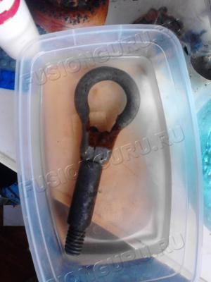

А так - ортофосфорная кислота + воздух + время. Остается только смыть и огрунтовать - вещь рабочая. Хочешь покажу фотку барабанов тормозных? Давноооо красил. Кислотой обрабатывал. Переработка ржавчины тоже хорошо, но слабее кислоты.

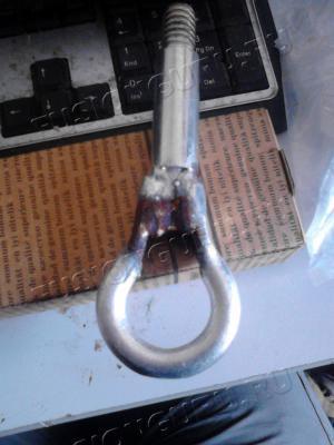

Мне вот такой вот нравится=)
Из минусов- блестящее покрытие облезло
А по опыту работы с цинкарём( уж больно он не предсказуемый- там либо цинк либо марганец притом у марганца цвет не ахти-обрабатывали трубы так они все марганцем покрылись -цвет ближе к чёрному -да и по инструкции цинкарь смывать водой надо ,а этот не обязательно
