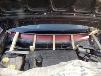

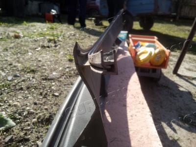

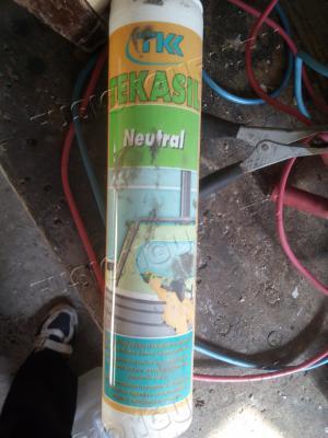

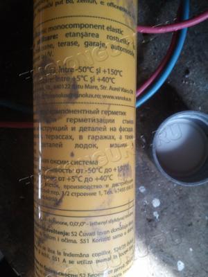

#12 Сообщение Игорян76 » 03 окт 2016, 08:56
Всем привет! Краткий фотоотчет о креплении жабо к стеклу.
Вся работа с зачисткой и обезжириванием заняла около часа.
