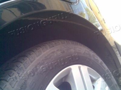

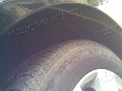

Господа, старые валенки своими кромками свешиваются ниже арок.... кто готов поделиться своими методами возвращения их в первоначальное положение...?

О, как я сразу не подумал.... там ведь изнутри можно крыло-арку помыть и на двусторонний скоч посадить упор-крючек в который этот край валенка будет упираться.... думаю усилия 3М будет достаточно, чтобы этот край просто не опускался...

Видимо и это резонно. А методики съема нигде нет? не оторвать бы лишнего... только скорее все это не от грязи как таковой, а от воды, в районе заднего брызговика, вниз висит "пузырь", а должен быть выгнут вверх в арку... только есть сомнения, что он по доброй воле захочет выгибаться назад, в прежнее состояние...
