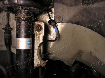

По теме: вчера полез в очередной раз посмотреть чего там и как и обнаружил, что провод датчика с левой стороны перетерт. Подпаял, но безрезультатно, значок АБС все равно горит. Кстати, когда авто поддомкраченое, то провод датчика ничего не касается, видать при движении и при полном вывороте руля трется о кузов. Если кто-то будет снимать колеса, гляньте, лучше предупредить. Заодно посмотрел сколько может стоить новый датчик... На экзисте прайс 1400 грн.
Сам модуль АБС - 10килогривен. Пичалька.
З.Ы. А как всетки проверить датчик?

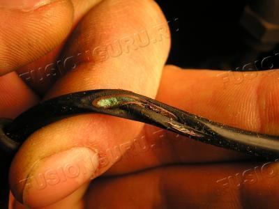

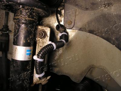

Погорячился я малость. После того как я подпаял провода, проехал всего метров 10 по двору, этого оказалось мало. Сегодня забрал машину из гаража, проехал метров 70, значок АБС погас.
И так слайды. Перетертый провод:
Перетерся он в месте где синяя термоусадка:
Чуть гофры, не очень эстетично, но главное надежно:
Как-то так

Лишним не будет, правда моей потребовалось 9 лет чтобы дойти до такого состоянияavtopilot18 писал(а):Вах-вах-вах, вот жути-то насмосришься! Надо весной машинку помыть и устроить тщательный осмотр всего!!!
Утром сегодня погазовал на гололеде, спидометр реагирует. ИМХО можно записать в способы проверки передних датчиков

Судя по фотографии выше. Я ничего не путаю, нужно снять колесо и провод проходит рядом с аммортизатором у каждого из 4х колёс?
- Сообщения: 42211
Re: Проблема с ABS
Да, все верно.
