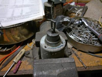

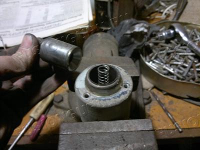

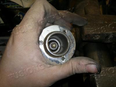

dedacod писал(а):И ради интереса когда разбирал старое втягивающее жутко воняло горелым.
Как занятно.
Добавлено спустя 6 минут 36 секунд:
Вот эта штука издавала запахи?
Она ж полностью закрыта
