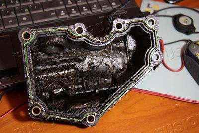

Подскажите, снял маслоотделитель. нужно ли менять прокладку? а то она не очень. а если посадить на герметик? на что вообще влияет плохая прокладка?

В этом случае в основном на чистоту вокруг маслоотделителя.

#43 Сообщение Syrok » 01 фев 2017, 19:02
Почистил.

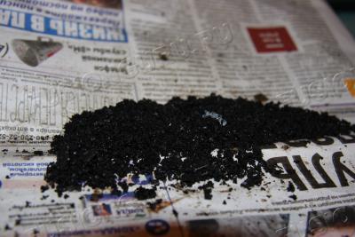

Получается так сильно все засохло, что аж сыпучая субстанция на газетке, а не как пластилин :eek:
Я бы со старой прокладкой поставил. Если будет сопливить тогда новую купил. А герметик только в крайнем случае.

MakPol писал(а):Получается так сильно все засохло, что аж сыпучая субстанция на газетке, а не как пластилин :eek:
да. причем отковыривал всё ножом. не знаю почему так

Syrok писал(а):не знаю почему так
Сушняк у мотора :lol:
