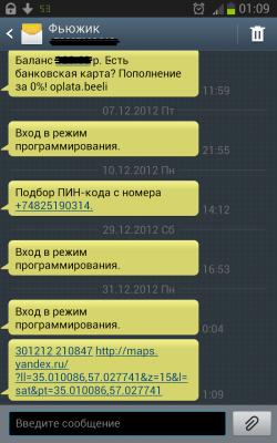

Возможность получить ссылку на яндекс карты по запросу 500* с указанием места расположения машины.
fidel1970 писал(а):Каким телефонным приложением координаты зырить?
браузером/смс менеджером
fidel1970 писал(а):Или т.Наташа чиста цифири мне СМС-кой кидать буит?
Да уж лучше бы она циферками координаты слала, зараза.
