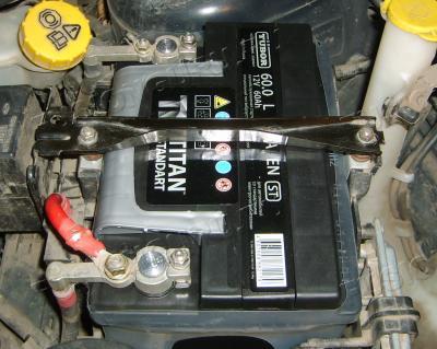

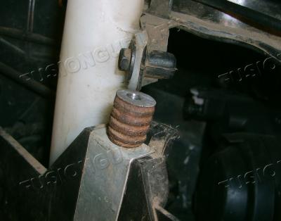

Уж очень мудрое решение: - вытачивать из "неземного" металла гаечки-болтики по спец.чертежу, да расширять штатные отверстия..... А если нет на работе токарного станка??? - Имеется только: тиски, эл.дрель, ножовка по металлу и метчик М6..........
То вот моё предложение:

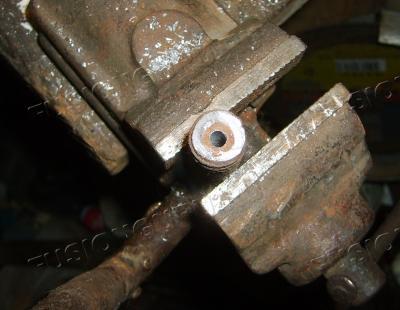

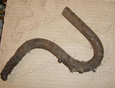

Берём любой металлический пруток диаметром 15-20 мм. (мне попался крюк от изолятора опоры ЛЭП)
Сверлим отверстие на глубину около 25 мм. сверлом диаметром примерно 2,5 мм, а затем расширяем сверлом диаметром 4,7 мм. (глубже 25 мм. не советую сверлить - рука дрогнет и сверло "в минус")
Отрезаем от прута ровно 20 мм.

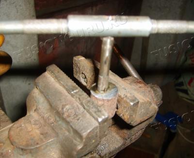

И нарезем в нём резьбу М6 (естественно вначале метчиком №1, а затем №2)
Советую каждые 5 мм. резьбы выворачивать метчик и продупать от стружки.

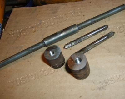

С точностью до "кляксы" повторяем вышеописаное..... и получаем две вот такие втулочки:

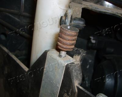

Наворачиваем втулки на шпильки крепления аккумулятора:

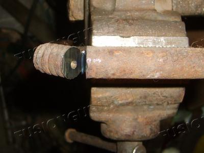

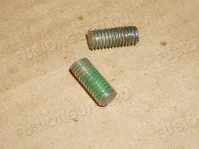

Затем от болта М6 отрезаем 15 мм. резьбы - два раза - и получаем две шпильки:
Шпильки вкручиваются на 5 мм. во втулки и 10 мм. резьбы остаётся для крепления аккумулятора.
Дёшево и сердито --- время исполения -- не более одного часа своими ручками.

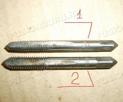

Ну, ка просвети про метчик №1 и №2?
- Сообщения: 18359
Re: Крепление аккумулятора. Альтернатива
А чего просвещать? Есть комплекты из №1 и №2, есть из №№1,2,3, есть один универсальный. Универсальным не нарезать резьбу в глухом отверстии, а 3 номера делают более качественную резьбу, чем дваbuy_val писал(а):Ну, ка просвети про метчик №1 и №2?
