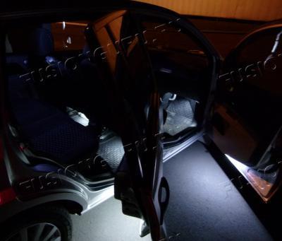

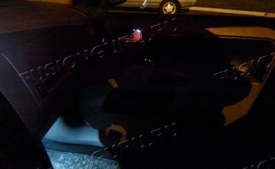

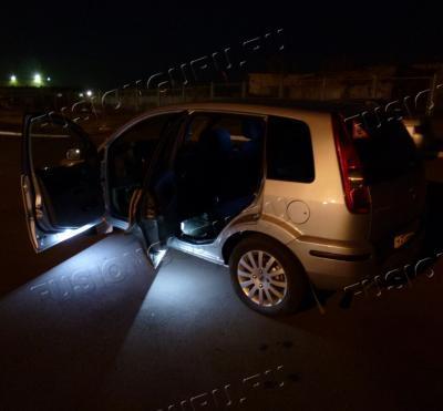

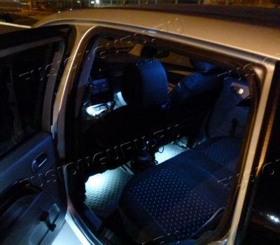

Подсветка дверей и ног от плафонов, в ручках от габаритов. В низу двери простая св-д линейка без силикона, собственно она же везде
Провод прошел через родные гофры, есть там парочка свободных отверстий под контакты

когда делал, в разное время получалось (кстати видно цвет разный под дверями, т.е. слепила из того, что было), провод тоже разный покупал. вот по-моему 0,5 по одной жиле в отверстие пролазит, а 0,25 две сразу. так что варианты есть, их только надо обнаружить)))fidel1970 писал(а): У нас в разъёмах дверей просто уже все свободные каналы задействованы.
