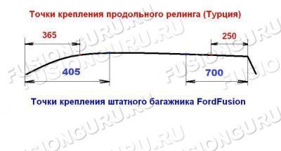

#202 Сообщение msv » 10 ноя 2012, 20:02
Хотел самостоятельно поставить рейлинг (поперечные), посмотрел инструкцию и статью в информации, у меня не нашлось отверстий, а резинка сверху приклеена как будто она там вшита на всегда (рисковать не стал отдирать) (в комплекте у меня нет никаких резинок, так как рейлинги шли как подарок при покупке авто)
На самом рейлинге написано форд и номер 2N1J-46002-AS
Сам форд у меня дорестайл и мне ляпнули, что возможно они мне не подойдут, вот хотел уточнить подойдут они мне и какой размер от капота и от багажника отходить надо, чтобы увидеть отверстия?

#205 Сообщение fidel1970 » 06 дек 2012, 18:42
kelya12, отверстия есть (на фото постом выше указаны синим цветом).
