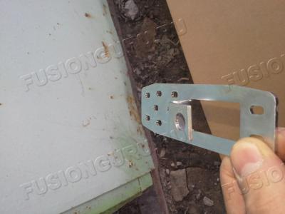

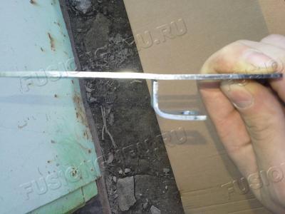

Урааааа! пришли релинги!!! Вот
посмотрел креплния
вполне нормальные... толщина стали 2 мм...
теперь предлагаю разбить обсуждение установки на 3 этапа:
1. выбор места установки рейлингов на крыше авто
2. выбор способа установки рейлингов
3. установка рейлингов, отчёт.

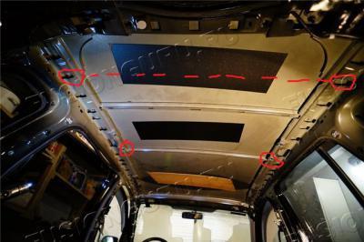

Alexxx писал(а): есть у кого-нибудь фото крыши изнутри.... очень хочется видеть, какие там есть силовые элементы...

прикинул схему крепления рейлингов по варианту:
4. закрепить первую точку рейлингов в штатном месте крепления багажника, а заднюю крепить на сквоздные отверстия, проложив поперечину усиления изнутри

на штатные места, можно установить тоько первую точку, вторая(задняя) ложится дальше. планирую возить небольшой, но габаритный груз, который не помещается в салон( заборный профиль, гипсокартон, фонеру, доски длиной 4-6 м).
Добавлено спустя 6 минут 4 секунды:
fidel1970 писал(а):На сквозные отверстия в чём?
на сквоздные отверстия в задней части крыши в месте крепления молдинга, усиленные изнутри поперечиной
спереди отмечены точки крепления штатного багажника, сзади точки сквоздных отверстий, пунктиром указана силовая поперечина
Re: Релинги на Форд Фьюжн
#254 Сообщение fidel1970 » 08 мар 2015, 22:54
Alexxx писал(а):пунктиром указана силовая поперечина
А что со штатной обивкой потолка делать будешь?

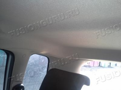

Alexxx писал(а):достаточно оторвать облицовку крыши только сзади, полностью снимать не надо.
Поверь мне, недостаточно. Нужно будет полностью разбирать ВСЮ обшивку.

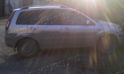

#257 Сообщение Alexxx » 12 мар 2015, 21:44
Ура!!!! Поставил!!! отчёт позже выложу... времени нет... :insane:

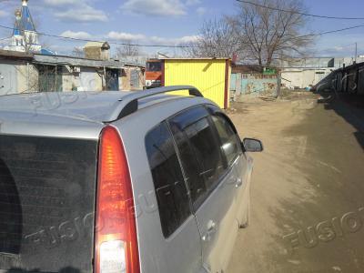

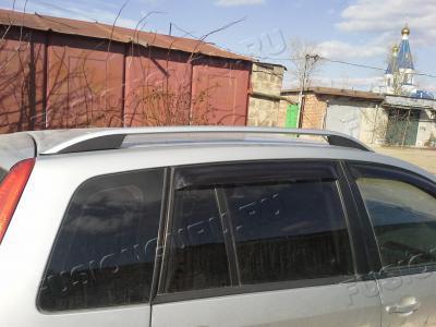

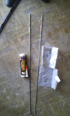

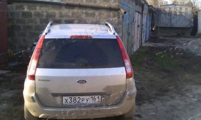

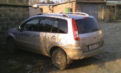

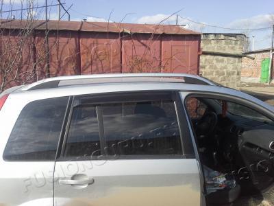

... так вот. вчера выдалось свободное время, решил заняться установкой рейлингов. решил ставить по
Alexxx писал(а):В) по молдингу, используя первую точку штатного крепления багажника
понадобился следующий комплект доп. запчастей:
1. Шпилька М8
2. Шпилька М6
3. гайка М8 самоконтрящаяся 6 шт. + шайбы
4. гайка М6 самоконтрящаяся 2 шт. + шайбы

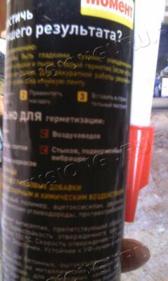

5. устойчивый к вибрациям герметик.
приступаем к установке.

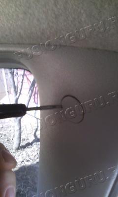

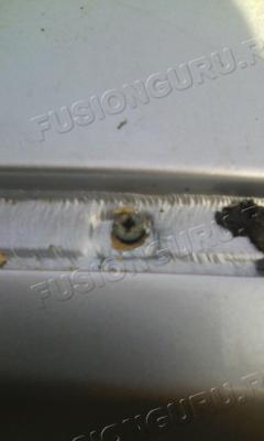

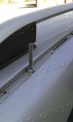

1) очищаем от герметика первую точку крепления штатного багажника,

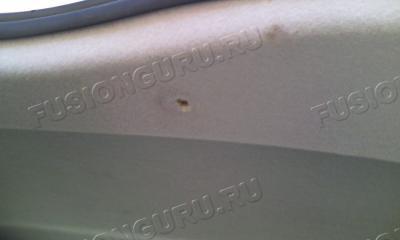

... аккуратно фигурной отверткой выкручиваем заглушку, в резиновом молдинге просверливаем отверстие, приклеиваем его на двусторонний скотч и вкручиваем туда шпильку М6 (резал по месту на глаз).

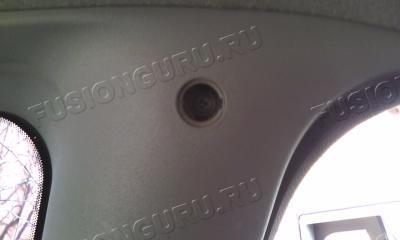

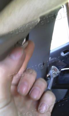

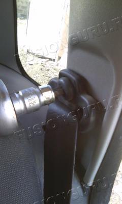

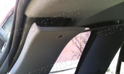

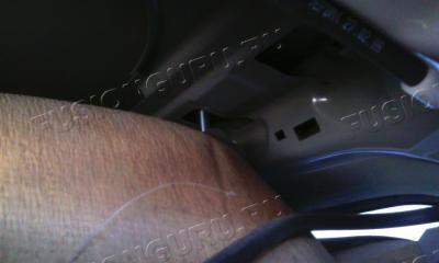

2) для крепления задней части рейлингов нам нужно подорвать заднюю часть обшивки крыши. тут ничего сложного...
3)одеваем на переднюю шпильку рейлинг, отмечаем точку сверления для установки задней шпильки, сверлим отверстие диаметром 8 мм прям через молдинг, затем отрываем молдинг сзади
металл там хороший, где-то 3 мм...

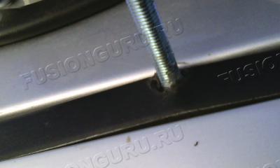

4) подготавливаем шпильку М8, нкручиваем на один конец гайку
Добавлено спустя 5 минут 17 секунд:
... прикручиваем вторую сверху и стягиваем их между собой, вставляем полученную шпильку изнутри, предварительно промазав герметиком... и прикручиваем самоконтрящуюся гайку сверху... также на герметик
на благо, отверстие попало как-раз на вырез в каркасе усиления
одеваем молдинг, удалив ножом изнутри резину, чтобы гайка поместилась
Добавлено спустя 5 минут 55 секунд:

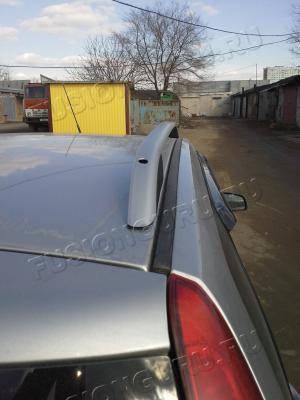

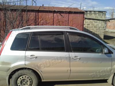

5) тут начинается самое интересное..... чтобы прикрутить рейлинг к шпилькам нужно быть гинекологом...
передние закрутились хорошо, головка в отверстие влезла...
а вот с задними пришлось повыкаблучиваться.... в итоге рассверлил отверстия в рейлингах, чтобы пролезла головка, затем посадил штатную заглушку на герметик...
Добавлено спустя 1 минуту 26 секунд:
вот...
Добавлено спустя 2 минуты 57 секунд:
на мой взгляд, крепление задних точек на сварку проще, быстрее и надежней...
второй раз такую процедуру не проводил-бы... 3 часа убил !!!!!
так-что думайте сами, решайте сами....

#259 Сообщение fidel1970 » 13 мар 2015, 10:44
Alexxx писал(а):на мой взгляд, крепление задних точек на сварку проще, быстрее и надежней...
Добро пожаловать в клуб продольных релингистов. :D

#260 Сообщение serezhiki » 13 мар 2015, 10:47
Неплохо! :hat:
Но меня огорчает, что плоскость, образуемая релингами, повторяет плоскость крыши (угол по отношению к горизонту). Установка поперечин снова повторяет плоскость, как итог - установка любого плоского груза на скорости неминуемо ведет к увеличению подъемной силы этого крыла!!! За свою жизнь я перевозил чертову кучу вещей на багажниках разных автомобилей. :joke: наблюдал (со стороны) старт листовых материалов с багажников с непродолжительным, но очень красивым порхающим полетом :crazy: Поэтому предвижу следующий этап - поиски решения этой проблемы...
Сам, когда выбирал точки крепления съемного багажника на зажимах, с упорством дятла искал место для минимизации угла атаки. Пусть лучше прижимается груз к крыше, чем пытается воспарить и машину приподнять.
Вот такие разумения.
