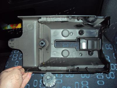

Давно была такая идея, и вот наконец то сделал:

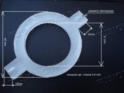

У знакомого, который работает в рекламной фирме, нашел орг. стекло и вырезал на специальном станке вот такую штукенцию

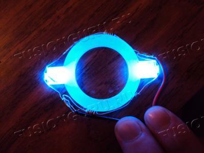

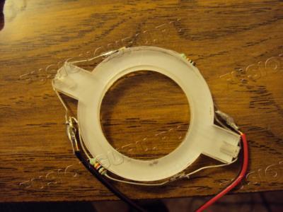

подсоединил 2 светодиода, по 3В с диаметром в 2мм, сопротивление можно взять 1,5- 2кОм. Светодиоды на кончиках сточил для увеличения угла рассеивания света. Питание подключил от плафона.

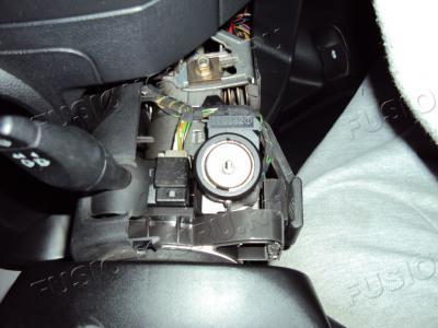

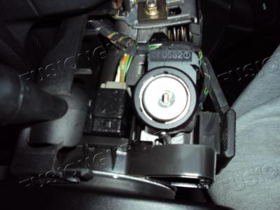

все это аккуратно поставил сюда

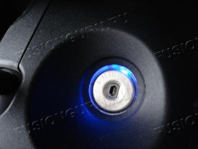

и вот что получилось
Ну вот и всё

Ну так я же написал что все хорошо, ошибок - нет http://www.fusionguru.ru/forum/viewtopic.php?p=43978#
а пятна конденсата думаю ликвидировать, только не знаю еще чем, или двухсторонним белым скотчем или каким то белым легко снимающемся клеем, белое- чтоб свет лучше отражал, а скотч или клей - для того чтоб влага там не скапливалась.
Ну собственно и все с косяками, я думал сразу ставить на двухсторонний скотч, только не было его под рукой в момент колдовства, и кольцо из орг. стекла и так неплохо держится так что при установки подсветки я не поставил его, о чем жалею.
