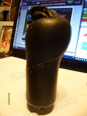

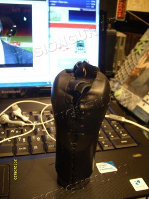

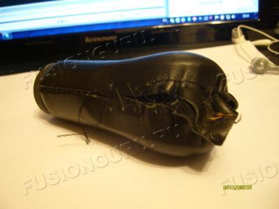

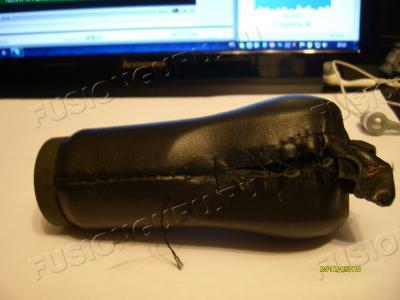

По примеру товарищЕй начинаю сериал, который може кому-то будет интересен....
Видел на каком-то форуме отчет о реанимации протертой кожаной ручки МКПП - не понравилось... грубо, швы наружу... в общем когда передо мной встала подобная проблема, решил - куплю с развалов б\у - новая непомерно дорога... но долгие ожидания донора ни к чему не привели - доступной оказалась только пластиковая, простая - пока поставил ее, а старую решил устроить сам - благо опыта в разнообразных реставрациях не занимать...
Для себя решил - если уж делать, то так, чтобы никто не увидел факта подмены... что для этого надо - более-менее податливая кожа с хорошей гладкой поверхностью.... глаза предательски уставились на новые сапоги жены... они были приговорены..(шутка)... в дело пошли несколько лет назад сохраненные голенища от других сапог.... по старой шкурке примерно вырезал кусок - сшил там, где должно было быть сшито(надо это сделать очень плотно), насадил на ручку с большим натягом.... прямая часть села очень хорошо плотно... теперь надо чтобы был сформирован набалдашник - в ход идет спирт (или жидкость для растягивания обуви) - кожа пропитывается изнутри, со стороны мездры... и теперь самое сложное - все свободные стороны кожи собираются наверху, в районе накладки и с максимальным натягом фиксируются капроновыми нитками (которые выдержат сильное натяжение) - главная цель - убрать пузырь под набалдашником и подготовить загиб под накладкой.... первый этап закончен.... ждем высыхания..... во второй серии будет подрезка излишков кожи и подклейка загнутых краев в районе накладки...а пока - сохни...

До чего неудобное добавление фотографий... приходится дублировать все сначала...
Добавлено спустя 3 минуты 41 секунду:
sedric писал(а):А вставочка - шпаргалка пластиковая со схемой переключения передач останется не закрытой?
Обязательно будет - пока это первый этап - формирование самой ручки... потом будет подрезка излишков в районе накладки, подклейка краев и установка вставки на прежнее место.... все еще впереди - следите за программой.... продолжение следует...

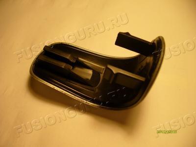

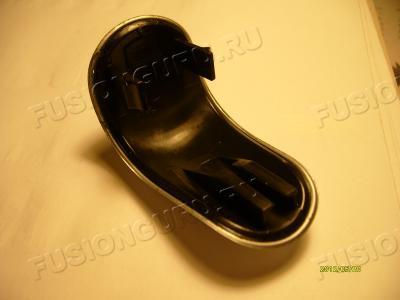

Ручка устроена просто - потом перед сборкой сфотографирую - накладка состоит из двух частей - г-образное основание и сама г-образная накладка (она тупо крепиться к основанию на очень тонкий двусторонний скотч и поэтому про нее мы вообще теперь говорить не будем): основание накладки имеет длинный обхватывающий паз папа-мама на вертикальных ответных сторонах накладки и самой ручки (не дает основанию накладки отходить нижним краем от тела ручки а на горизонтальной плоскости основания простые два уса-шипа входящие в ответные отверстия в теле ручки.... накладка должна сниматься подковыриванием тонким предметом под горизонтальный край накладки со стороны набалдашника с последующим вытягиванием всей накладки вертикально вверх относительно ручки - я по незнанию конструкции начать сдергивать с нижнего края, и даже снял ее, но только чудо и мягкость пластика спасло от обламывания тот обхватывающий паз.... повезло...
думаю по накладке можно понять - что там ответное на ручке...

sedric писал(а):а выкройку кожистой части уже никак не сможешь сделать? Чтобы можно перенёсти её на голенище сапога жены и вырезать по контуру.
А это совсем не нужно, даже вредно... нужны свободные края за которые и надо будет натягивать кожу на "болванку". если сразу вырезать правильно, то потом ничего не натянешь.... единственное. что нужно сделать это это перенести развертку в районе основания ручки, там где края сшиты и сшить по длине ровно столько, сколько сшито на оригинале, оставить краев ровно столько, сколько уместиться в предназначенной для этого дела канавке в теле ручки (все расчитали супостаты).... а за все лишние остатки краев будем стягивать все в район накладки - собирали-ли когда нибудь дочери конский хвост на голове? прическа такая есть....

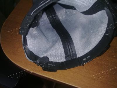

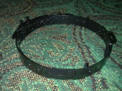

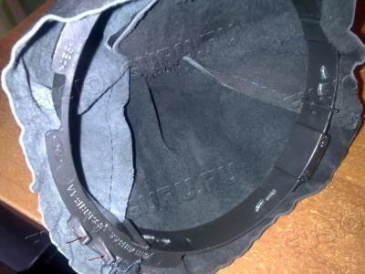

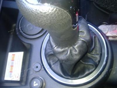

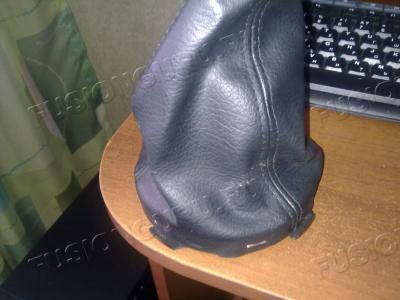

За две зимы полопался и порвался чехол рычага МКПП, я решил его заменить. На рынке нашёл чехол от ВАЗ 2108 или 2109 с круглым основанием, кожаный. Чехол длиннее чем родной я его подрезал 5 см. Вот что у меня получилось.

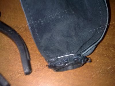

Так пошоркался и порвался родной дерматиновый чехол.
Закреплён он на пластмассовом кольце наверное большим степлером. Кольцо для крепления чехла.
Ручка КПП просто отворачивается. Стрелкой показано место посадки чехла.
Закрепил чехол к ручке проволокой. Использовал родные скрепки укрепил на кольце чехол.
Установил на место.
Выглядит вроде бы нормально.
Затратил 200 рублей, 2 чел/часа.

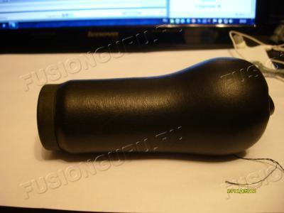

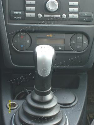

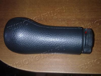

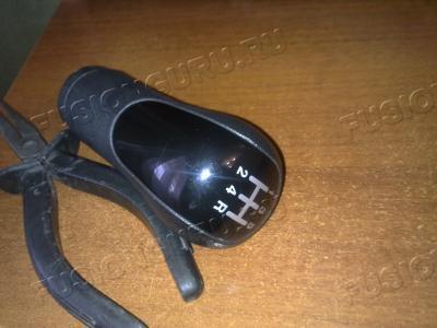

Не прошло и года... выкладываю заключительные фото... несколько перегорел, т.к. случайно на финальной стадии пережал пластиковую вставку... она треснула и испортила настроение... ну так тому и быть... кстати решил не реанимировать протершийся псевдокожанный мусорный мешок на шток КПП... купил на развале резиновую гофру - мне она приятнее вечно грязного дерматина...
Добавлено спустя 7 минут 10 секунд:
вот и все... сапог пришелся впору...
