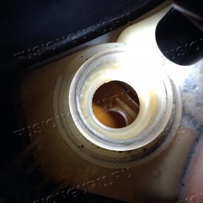

Появилась эмульсия в бачке ОЖ, купил машину летом, конец 2007 года 1.4. масло заменено на форд 5w30 оригинал, машина работает ровно, не греется, не троит. может ли это быть конденсат? до этого стояли морозы -30, 35.

Скорей всего конденсат, на щупе посмотрите.
#3 Сообщение *Casper* » 16 фев 2018, 18:35
Чет не похоже на конденсат

p.s. Так же запустил и на холодную сначала проверил на бурление ОЖ, не бурлит. потом прогрел полностью без езды, так же открыл крышку и не бурлит. поездил часов 5 и снова проверил , не бурлит не пузыриться
#5 Сообщение *Casper* » 16 фев 2018, 18:41
За 11 с лишним лет такого не видел "конденсата".
Может быть конечно мелки протеки чем нить чинили?

понятия не имею, завтра еще раз гляну щуп, если на нем будет эмульсия то это 100% прокладка гбц? или сначала промыть систему и сменить антифриз?

Ну и как понял историю машины не знаете, масло и ОЖ стоит поменять.

масло поменяно, тепла ждать опасно, мало ли что. ОЖ поеду менять на неделе с полной промывкой и бачок под 0 "вылизать" и следить буду, если засрется снова то прокладку менять ...?
Re: Эмульсия в бачке ОЖ
#9 Сообщение *Casper* » 16 фев 2018, 19:39
Сергейsp, если бы это был лед, то с прогревом машины он бы растаял. А тут явно какая-то сметана не здоровая.
77jaguar77955, после 10 минут стоянки горячего двигателя заводится нормально? Не парит выхлоп? Давление в системе охлаждения не пропадает?

*Casper*, склоняюсь к хреновому антифризу.

заводится всегда идеально! обороты не скачут всегда ровно. прогревается хорошо. не перегревается ( температура всегда в норме )
Добавлено спустя 49 минут 11 секунд:
масло фигачит в бачок? или от старости цвет так сменил антифриз? сбоку если смотреть то он розоватый

#13 Сообщение *Casper* » 16 фев 2018, 20:56
77jaguar77955, цвет должен быть похож на ржавую воду. Но по разными углами освещения он меняется.

*Casper* писал(а):77jaguar77955, цвет должен быть похож на ржавую воду. Но по разными углами освещения он меняется.
дак тут как ржавая вода, не так ли?

Где там масло? Не видно. Возьми стакан горячего антифриза, налей немного масла в него и увидишь, как это выглядит для сравнения с тем, что в бачке.

ANG писал(а):Где там масло? Не видно. Возьми стакан горячего антифриза, налей немного масла в него и увидишь, как это выглядит для сравнения с тем, что в бачке.
просто старая бодяга? или залито не знаю что?

Или долили бодяжное или несовместимое.

Сергейsp писал(а):Или долили бодяжное или несовместимое.
герметик может заливали? такой вариант возможен? если да то можно ли мыть систему?

#19 Сообщение Сергейsp » 16 фев 2018, 21:51

Сергейsp писал(а):Герметик на других машинах лил, он при доступе воздуха полимеризуется, пены в расширительном не видел.
там больше не пена, а слизь.
