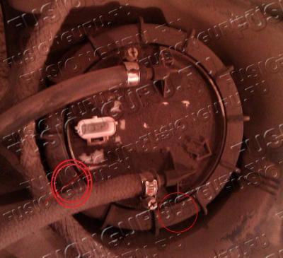

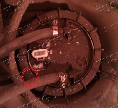

насос особо и не двигается когда затягивается гайка, вот до каких пор ее затягивать не ясно, и зачем у нее метка, и где изначально метка гайки располагается прежде чем ее начинать прикручивать?

#122 Сообщение дедавова » 09 дек 2012, 19:14
Там все рассчитано. Вам придется довернуть гайку по моему опыту не более пол-оборота. И не стесняйтесь, она выдержит.
Re: Пожар машины
#123 Сообщение SAnat » 10 дек 2012, 07:40
Там больше, чем пол оборота недотянуто.
Я подконец у себя уже не мог дотянуть (ничем не смазывал резинку), закручивал молотком, долбя по шлицам гайки через деревянный брусок, и то не дотянул стрелку пару сантиметров никак :( ( но заливал после сбора полный бак для проверки).
Сообщения: 1817
Re: Пожар машины
#124 Сообщение дедавова » 10 дек 2012, 08:05
SAnat писал(а):Я подконец у себя уже не мог дотянуть (ничем не смазывал резинку), закручивал молотком, долбя по шлицам гайки через деревянный брусок, и то не дотянул стрелку пару сантиметров никак
Гайка этого не прощает :weep: Еще один такой натиск и шлицы начинают деформироваться...
Я дважды снимал бак (были проблемы с датчиком_) и оба раза устанавливал все метки в ряд.. Смазка она действительно рулит!
Но съемник - ключ из трубы нужно сделать предварительно... (вариант 1)
Или (вариант2) сподобить что-то вроде паука из предварительно гнутых п-образно пластин. Сваренных заедино, а в центре следует приварить гайку под стандартный ключ...
Xavi,
Если бак не поставили измерьте пожалуйста диаметр этой "гайки" по большему диаметру. Думаю пригодится тем кто захочет сделать съемник - ключ...
Xavi писал(а):и где изначально метка гайки располагается прежде чем ее начинать прикручивать?
А это Вам и не надо знать :) Это становится необходимым только в конечной фазе закручивания фиксирующей гайки.

#125 Сообщение Xavi » 10 дек 2012, 10:57
SAnat, У меня метка на гайке не там, где вы двумя кругами отметили. а там где я одним крегом отметил, и мне кажется если я начну произвольно затягивать гайку до полного упора, то не факт что метка гайки и метка бака совпадут. бак еще снят, а я на работе. вечером наверно в гараж пойду затягивать ее. заодно и замеры сделаю диаметра. P.S. товарищ наглядно на минералке продемонстрировал однозаходную резьбу, и действительно сколько не вращай метки совпалают. все значит, будем крутить пока не совпадут, а у вас они совпадали Дедавова????
