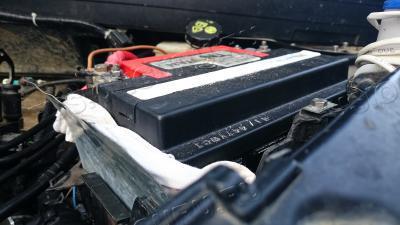

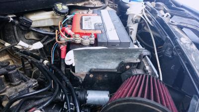

Решил не рисковать, вдруг новый будет хуже.
Пока сделал брызгозащиту из листа нержавейки. Плюс тряпку для сбора электролита подоткнул, между АКБ и защитой.
Катаюсь вторую неделю, тьфу, тьфу.
