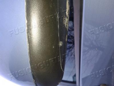

Блин забыл сказать то :( От Ады.
Re: Указатель температуры наружного воздуха
#62 Сообщение fidel1970 » 05 мар 2014, 07:45
fedor020 писал(а): От Ады.
Тогда можно и не сверлить отверстия. Просто с обратной стороны накладки зеркала наклеить.
#63 Сообщение *Casper* » 05 мар 2014, 08:20
fidel1970 писал(а):Тогда можно и не сверлить отверстия. Просто с обратной стороны накладки зеркала наклеить.
:D :D :D :D
Прям читаешь мысли :)
Вчера 1 в 1 выдал решение.
#64 Сообщение fidel1970 » 05 мар 2014, 08:46

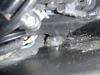

Ну, мне, чтоб туда провод протащить, всё равно дырку в проёме перфорировать придётся... свободных мест в дверном разъёме нет. :(

fidel1970 писал(а):свободных мест в дверном разъёме нет. :(
Димыч, не издивайся. На разъеме, где есть все, включая ДЛ, нашлось целых 3 места для проводов мозгов управления ЭСП. Главное не сдаваться :)
fedor020
Сообщения: 118
Зарегистрирован: 20 окт 2013, 16:38
Полное имя: Макс
#67 Сообщение fedor020 » 05 мар 2014, 10:51
lov2012 писал(а):на фото можно показать где это место?
А мы знаем? Мы не знаешь. Доделаю-выложу фото :yes:
Добавлено спустя 9 минут 38 секунд:
Кстати был вариант подключить датчик к проводке складывания зеркал что бы не тащить провод. Но *** этот вариант.
Добавлено спустя 6 минут 40 секунд:
А будет ли датчик успевать проветриваться? А то солнышко пригреет :mda:

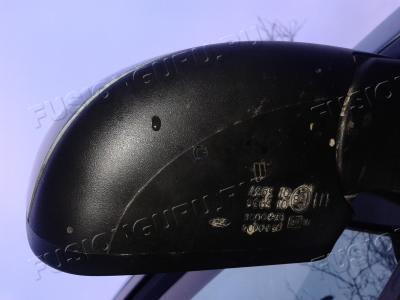

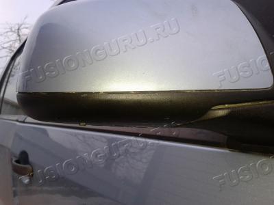

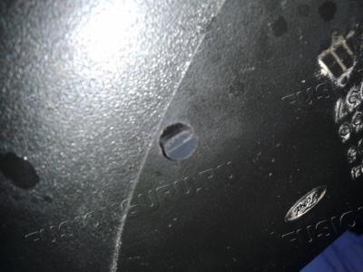

#69 Сообщение fedor020 » 06 мар 2014, 01:18
Доделал :) Результат: точные показания в любых условиях ;) подогрев зеркала даже не влияет :super:
Фото завтра а то проблемы с инетом :(
Добавлено спустя 49 минут 51 секунду:
Добавлено спустя 2 минуты 52 секунды:
Вообщем ребят всем рекомендую. Как видите нефига сложного нету :up:
