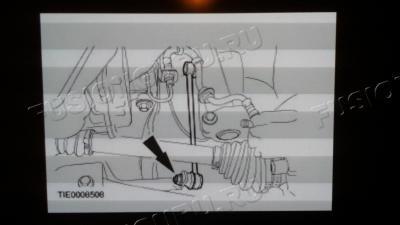

:hat: Прошу консультации. При движении по неровной дороге - качение сбоку на бок - появился характерный звук удара металла по металлу. Все это прослушивать в салоне. На деле оказалось что шум идет от нижнего шарнира стойки стабилизатора. Зажимая рукой этот шарнир при качении стука нет. Относится ли замена этих шарниров к гарантийному случаю?

Ford 1 761 200 Тяга стабиллизатора передняя
Тяга меняется целиком в народе называют серьгой, самое слабое место в любой подвеске в любом авто.
