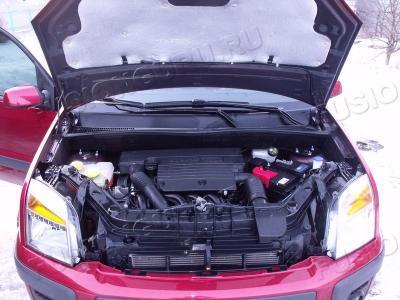

Так как есть желающие получить шаблон. У меня вопрос с чего (какого материала) вырезать и отправить?
Отправить я так предпологаю оптимально бандеролькой или в большом конверте...
Переносить размеры не вижу смысла.
Добавлено спустя 5 минут 30 секунд:
Выглядит примерно так

maxs-vd, а эффект от шумки есть, ну в смысле хоть чуть заглушает двигатель?
Re: Куплю / приму шумоизоляцию для двигателя
#6 Сообщение maxs-vd » 13 сен 2012, 22:39
николай,
Давай сравним :D
я ставил больше для теплоизоляции.

Вообще-то есть штатная шумоизоляция из какого-то войлокоподобного материала, и ее можно купить у официального дилера. Я в свое время так и сделал. Потом оклеил эту штатную изоляцию сверху алюминиевой клейкой лентой 3М.
Особого смысла в этой изоляции нет. Уменьшения шума не зафиксировано. В морозы, возможно, двигатель чуть быстрее прогревается или чуть медленнее остывает, но именно "чуть". Единственное очевидное последствие - снег и лед на крышке капота при некоторых условиях тает фрагментарно, по ребрам жесткости.

Кстати: осенью сделал сам теплоизоляцию капота (практически как на фото от maxs-vd) из фольгированного изолона 8мм с клейкой стороной. Приклеил, вдобавок ещё пристягнул пистонами обивки от ВАЗ (не помню точно какие, в автомагазине по размерам взял). Зимой- замечательно, снег тает далеко не спазу, только в районе форсунок омывателя. После длинных жарких летних поездок (по 14-16 часов в сутки в дальних поездках), фольга над щелью между моторным отсеком и двигателем, т.е. над выпускным коллектором, отклеилась и изолон подплавился. Немного хуже стал внешний вид, не более того. Кроме того, больше уже не оплавится.
