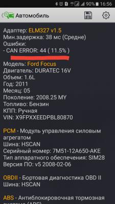

MakPol, чуть-чуть оффтопну:
На моём авто пишет так же, как у тебя
'Ошибки: Нет'
А подключились к коллеге - у него вот такая надпись:
Но в модулях всё чисто, ошибок нет, кроме как от установленной сигналки.
Не подскажешь - что это значит?
Re: ELM327. Какой адаптер выбрать
#46 Сообщение MakPol » 31 авг 2017, 10:09
ERV, это значит, что FORScan спросил у адаптера то, что он не поддерживает. Т.е. в программе определился авто и давай комманды посылать и какая-то ответила, чт оне знает что эт отакое. На сколько помню это так. Это бывает когда обращается впервые к акто и еще не закешировал не создал профиль и проверяет все куда можно обратиться. Т.е. к ошибкам в авто это не имеет никакого отношения. Тупо не все адаптер может, что может программа через другой более полноценнывй адаптер :)
ERV
Модератор
Сообщения: 2340
Полное имя: Роман
Откуда: С-Пб
#47 Сообщение ERV » 31 авг 2017, 10:15
MakPol писал(а):Тупо не все адаптер может
Аааа, 'Семён Семёныч' (с)... - точно! :D
Когда подключались, прога спрашивала 'Этот адаптер имеет переключатель MS-CAN?'
И я походу нажал 'Да', а потом прога сказала 'Ой, дяденька - ничего не вижу! Переключись на HS'... :D
Максим, спасибо! :)
