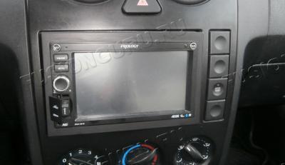

Наконец-то сбылась мечта идиота - поставил я себе балалайку с GPS и прочей мультимедиа. Сама балалайка вот такая. Камера заднего вида к ней вот такая.
Позитив:
1. Камера заднего вида подключена и пока работает безукоризненно. Балалайка переключается в режим отображения "вида сзади" примерно за полсекунды.
2. Встали три навигационные системы (CityGude 7, Navitel Nаvigator 7 и iGO8) под оболочкой WolfNCU под полусамопальным скином. Все три работают, тормозов ни у кого не отмечено. Экран вполне приличный по качеству.
3. Подрулевой переключатель после обучениня работает нормально.
4. Радио работает, фильмы и mp3 с SD и USB показывает, диски крутит.
5. 3G модем подхватился системой и связь устанавливает.
Негатив:
1. Место для мультимедийной балалайки в ФФн так себе: низко, смотреть неудобно ни на ходу ни на стоянке, к тому же сильная засветка экрана при солнечной погоде.
2. Радиомодуль приемника существенно хуже того, что в CD6000 - у меня в районе телебашни периодические проблемы с некоторыми FM-каналами - собственно, так же было со всеми приемниками "до CD6000".
3. Подрулевой переключатель балалайка воспринимает тормозновато - если часто давить на кнопки, не понимает чего делать.
4. Встроенный браузер Opera Mini не находит сокетов, которые ему предоставляет 3G модем. Пока не придумал чего делать.
5. Снятие и установка балалайки трудоемки - я по часу тыкаю в дырки полосками съемником и рукой толкаю все это хозяйство через бардачок, чтобы вытолкнуть его. Задний капролоновый держатель пришлось подпилить, чтобы балалайка встала не слишком криво, теперь вот хочу подпилить еще, но не решаюсь еще раз колупаться со снятием.
6.GPS-модуль очень долго ищет спутники - теплый старт в городе может занимать минут 15..20. Приходится искать подходящее место для расположения антенны. Думаю, что про SiRF V продаваны наврали.
Фотографии добавлю на днях.
