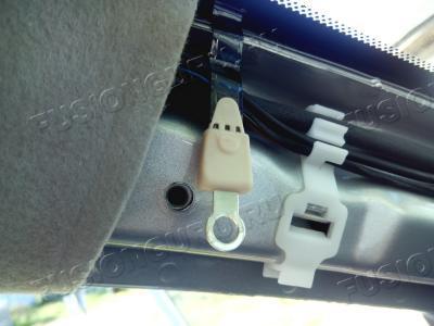

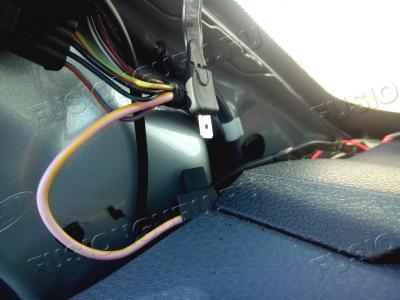

Итак, лобовое стекло c обогревом вклеено, кнопка заказана, ищу где можно активировать обогрев в GEM (или адаптер).
На просторах интернета не удалось найти фото с подключением контактов стекла, добавлю сюда свои фото.
Верхний контакт
Нижний контакт
Точно не могу сказать резьбу в отверстии, выбирал винт из своих запасов. Кажется М5.
И правильно я понимаю что под клеммой краску зачищать не нужно, контакт будет по резьбе? С виду там всё прокрашено. Мультиметр с дома не взял, контакт с кузовом не прозвонил.

#106 Сообщение *Casper* » 20 сен 2014, 16:08
краску не трогал. Снизу проводка есть для стекла!!! Розовый вон

#107 Сообщение aleks_ja » 20 сен 2014, 16:14
*Casper*, наличие проводки снизу, реле и предохранителей изначально подтолкнуло меня на замену лобового :) . Фото приведено показать контакт, ну и ответную часть.

#108 Сообщение *Casper* » 20 сен 2014, 16:16
aleks_ja, а, пардон. Это я уже запутался :(
Молодец. Правильные фото.

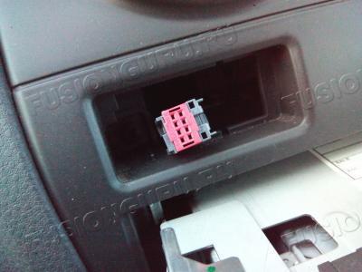

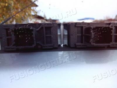

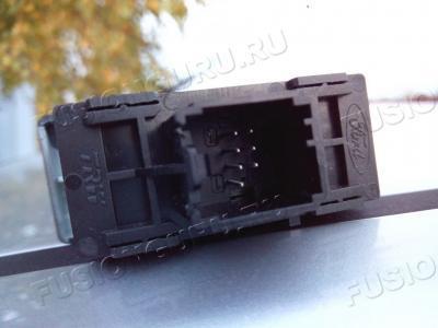

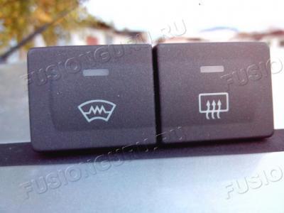

Фото коннектора к кнопке:
Сама кнопка
Вид на контакты
Рядом со старой кнопкой
Долго включенным обогрев не держал, темнело и нужно было собираться домой.
