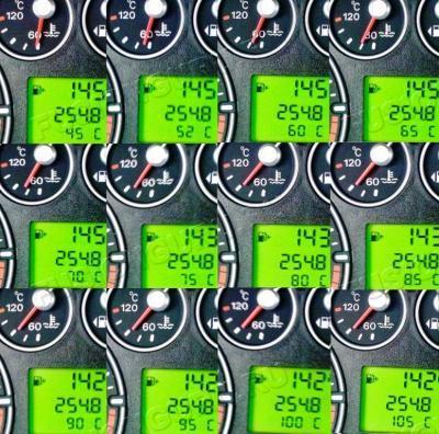

Я так понимаю, что вопрос по показометру. Который показывает это:*Casper* писал(а): А вы почем меряете?
(это набор картинок, демонстрирующих что показывает стрелочный индикатор в зависимости от реальной температуры ОЖ по режиму самодиагностики)

Да, точно как на картинках, температура на штатном приборе 89, а на БК другая, примерно как при диагностике получается. Вентелятор срабатывает при 105 градусах на компе, в то врема как штатный показывает 89. Значит всё верно чтоль?? А на кой тогда нужен штатный прибор на температуру? Чё он показывает то? ))) Всем спасибо.

Этот вопрос с 2005 года не имеет точного ответа. Показометр нужен чтобы показывать. А что - а не знаюOleg_on1975 писал(а):А на кой тогда нужен штатный прибор на температуру?

Уважаемый *Casper*, а у тебя, что реально показывает одинаковую температуру, что при самодиагностике то и на штатном приборе?? и выше 89 градусов поднимается? и вентилятор срабатывает при 105 на штатном приборе??
Re: Multitronics - Дополнительный маршрутный компьютер
Oleg_on1975, да то же что и на картинках. Я просто знал о "показометре" и даже мысли не было с ним сравнивать. Напротив, мультик дает реальное положение дел, за что и радует. Ну и естественно его показания я сравнивал только с режимом самодиагностики

*Casper* спасибо большое, я тоже сомневался, что этот как он называется "показометр" показывает правду ))

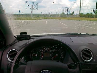

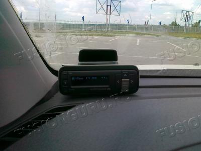

Установка.
С DIN-овой моделью все ясно. Открывать велосипед не будем. А вот с выносной моделью вариантов поболее. Изначально мне виделась установка на лобовом стекле внизу. Но мешал верхний бардачок, не хотел протягивать кабель через пол торпеды да и в этом месте у меня прописан навигатор. Вот его то точно не хотел никуда перемещать изза толстого и жесткого кабеля питания. Вверху над зеркалом - неудобно считывать информацию на ходу, тянуть шлейф под обивкой тоже очень не хотелось. В левом верхнем углу - будет мешать противосолнечному козырьку и тоже далеко бегать глазами.
Левый нижний угол - мой вариант. Абсолютно не мешает обзору и находится в общей зоне обзора с приборной панелью.
Наклеил на стекло таким образом чтобы не касался торпеды (зазор 2-3 мм), соответственно не дребезжит и не скрипит. А шлейф очень удобно протянулся по технологическим щелям (см. фото). Подключил стандартно в диагностический разъём. Другие варианты подключений ребята уже описывали.

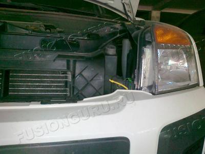

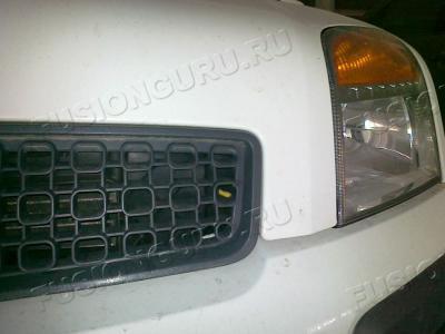

Могу добавить только про датчик температуры. В инструкции указано что нужно устанавливать в месте защищенном от попадания влаги. Но естественно в таком месте он не будет нормально обдуваться и как результат врать. Что меня не устраивало. Штатное место за нижней решеткой радиатора считаю тоже не очень так как концентрация водной взвеси в дождь там максимальная. Компромиссом стала небольшая ниша справа от радиатора которая очень хорошо обдувается через основную решетку (см. фото). Ну вот и ффсе!
П.С.: У ребят у кого температура воздуха показывает от -99 до +99 (ну или около того) возможно при протяжке датчика повредился один из контактов, либо ножка термо-диода. У меня из за некачественной изоляции/термоусадочного колпачка одна ножка окислилась и отвалилась - заменили по гарантии.
