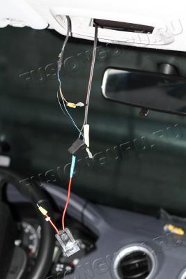

Доброго времени суток! Перелопатив пол интернета :help: , решил сделать подсветку зоны посадки (полярные ночи длинные), питание брал со светильника, немного усовершенствовав его и поставил предохранитель на 5А (по расчетам надо 1-1,5). Ленту светодиодную влагозащищенную длинной 500мм или 10 модулей закрепил на нижних торцах обшивки дверей, двойной скотч для крепления продублировал черными хомутиками для кроссировки проводов. Протяжка провода через розетку в двери заняло уйму времени и ......добрых слов :wall: (кого интересует расскажу подробнее). Тянул через розетку и кофр, т.к. решил не разбирать дверь ради обратного управления питания в концевике двернрго замка, и мудрить с релюшкой не хотел. Провода от + диодных лент сходятся в подрулевом пространстве и через разъём идут на кнопочный выключатель врезанный в горизонтальной полочке над диагностическим разъёмом (сее слелано для отключения на время полярного дня и чтоб можно было свободно снимать декоративную панель).А дальше по стойке на предохранитель и в плафон. Итог: в крайнем левом положении переключателя света в салоне при открытии любой двери загорается свет в салоне и ленты освещают зону поасдки, при закрытии дверей свет плавно гаснет..... В среднем положении нечего не включается при открытии дверей. В крайнем правом свет зажигается везде и в салоне, а ленты освещают пространство ног водителя и пассажира. Себестоимость: 1метр светодиодной ленты 200р, кнопка 15р, разъемы 30р, держатель предохранителя 15р, термокевбрик термоклей, провода 3м нашел, делал на свежем вождухе при +температуре на работе, а вечером поехал забирать с работы супругу. Получилось ОЧЕНЬ достойно! :best: Рекомендую!

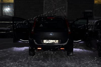

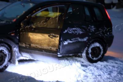

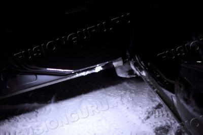

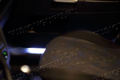

#31 Сообщение Dimm » 25 дек 2011, 00:02
Вот что получилось...
...а вот и доработка плафона освещения....
сопли под обшивкой... :o
....а вот так они освещают пол в салоне при закрытой двери....
