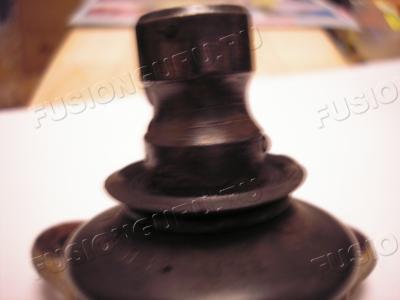

Сегодня провел ревизию шаровых. На обоих есть трещины в районе шейки пальца. На одной шаровой со стороны трещин палец вытянулся. Шаровые родные с завода, других дефектов на них нет. Естественно заменил обе опоры.

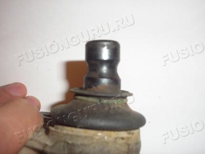

Выкрутил стяжной болт и монтировкой выдавил палец шаровой из кулака. Кулак со стойкой отвел в сторону и осмотрел. По результатам осмотра пришлось снимать рычаги, высверливать заклепки и ставить новые шаровые на болты. В наличии были TRW их и поставил. Дефект очень коварный, похоже перекалили палец.
Трещины, ноготь цепляется очень хорошо.
Изгиб пальца, на фотке видно не очень хорошо, но он приличный. В плоскости перпендикулярной оси движения машины.

Фотки выложил и рекомендую провести ревизию своих шаровых. У меня при стандартной проверке при помощи монтажки люфтов и стуков не выявилось.

Пробег не большой 57 т.к., шаровые снимал с поворотного кулака в основном чтобы проверить посадку самого шарнира. Трещины абсолютно одинаковы на обоих пальцах, а вот по правой стороне изгиб достаточно сильный (хотя посадочное место в кулаке в идеальном состоянии) и я думаю обрыв по шейке пальца при попадании в ямку вполне возможен.
