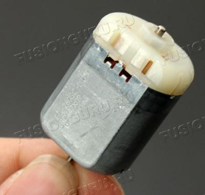

Breget, ссылочками не поделишься на правильные моторчики для замка багажника?
- Сообщения: 7
- Зарегистрирован: 22 мар 2011, 23:16
Re: Ремонт моторчика замка двери багажника.
https://www.aliexpress.com/item-img/FC- ... 7.1.iWIo7K Именно мои два подорожали, но если посмотреть все похожие можно выбрать.
Я брал вот такие. https://www.aliexpress.com/item-img/2Pc ... 7.1.2zgfYO До Самары за месяц дошли. Всего вариантов около 50 было...

Спасибо что выложил правильные ссылки на алиэкспресс, а не на кривой русский вариант.
Это же FC-280PC-20150, а оригинальный должен быть FC-280SC-20150.Breget писал(а):https://www.aliexpress.com/item-img/FC- ... 7.1.iWIo7K Именно мои два подорожали, но если посмотреть все похожие можно выбрать.

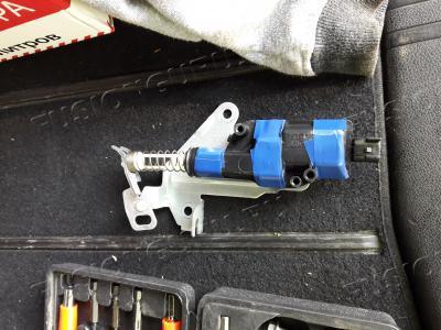

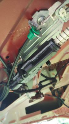

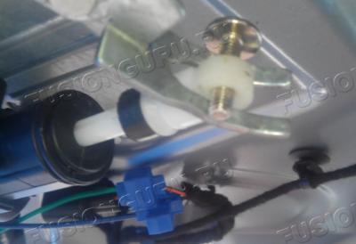

то же постепенно сдыхал моторчик... Вспоминая свои опыты 15-20 лет назад с багажником ВАЗ-06 (тоже ставил привод активатора на него), вкрячил какой-то (у него у единственного было написано "4,5 кг усилие", но как-то странно - "динамически").
Закрепил на 1 винт, так же, как *Casper* (#71 17 авг 2015, 10:10), но просто ввинтил М5 винтик в белую тягу моторчика. Резьбу не нарезал - ввинтился тяжеловато, но очень плотно, гораздо плотнее, чем пластиковые фиксаторы на самоконтрящихся гайках. Для надежности пришлось чуть подпилить напильничком цилиндрическую часть тяги - что б был люфт порядка 1 мм по вилке привода.
Пружину от родного мотора ставить не стал, и так нормально возвращается в исходное. чуть подрихтовал форму вилки пассатижами - немного не хватало для полной фиксации замка, ну и подрезал ограничительное черное кольцо на штоке - иначе срабатывал практически на упоре втянутого моторчика (добавил ход штока где-то на 2 мм, получается..)
С проводами то же не возился долго - посадил на 2 скотч-лока (для проводов 1-2,5 мм). Великоваты, чую (на моторчике сечение явно меньше, где-то 0,5-0,75), но вроде нормально сели
