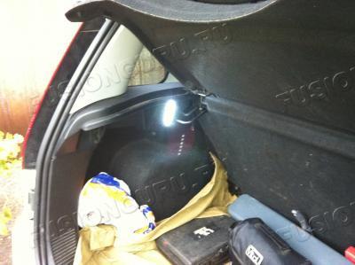

#17 Сообщение Rokin » 06 мар 2013, 15:03
polals писал(а):А кто что думает, если к старой полке снизу закрепить клеем фанеру на всю площадь (ну и динамики соответственно прикрепить к ней), родные штыри выдержат нагрузку?
Штыри только как шарнирные направляющие работают и никакой нагрузки на себе не несут, а вот пластиковые накладки под полку хлипкие очень. На прошлой машине делал полку с динамиками. Честно говоря не понравилось, вернул все в зад... Вот и держалка полочки для примера.

#18 Сообщение polals » 06 мар 2013, 15:37
Rokin писал(а): Честно говоря не понравилось, вернул все в зад...
У меня выбора нету, предыдущий хозяин уже вырезал дырки в полке для динамиков. Динамики - гумно, конструкция хлипкая.
Нужно заменить динамики и придварительно усилить конструкцию.
То есть по любому наверное придётся новую полку из фанеры мастерить, так как динамики хочу поставить скрыто, под материалом обтяжки...старую полку, с её неровностями будет не просто обтянуть...
