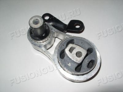

Yulia, движок связан с кузовом через опоры, при разбитых возникает эффект, двигатель и транссмисия уже поехали, а в соединении с кузовом ещё зазоры выбираються. Тема по нижней опоре http://www.fusionguru.ru/forum/viewtopi ... 957&hilit=

сергейsp писал(а): движок связан с кузовом через опоры, при разбитых возникает эффект, двигатель и транссмисия уже поехали, а в соединении с кузовом ещё зазоры выбираються. Тема по нижней опоре http://www.fusionguru.ru/forum/viewtopi ... 957&hilit=
Если это она - я её меняла 4 месяца назад примерно. Вот на фото как раз новая, купленная мной.

Это нижняя, да, она может к звукам привести. Но если меняная, значит надо смотреть на остальные.Yulia писал(а):Если это она
