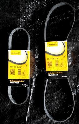

win2k писал(а): я офигел , расстроился , и по новой заказал тут же два других Contitech 5PK694 ELAST и Contitech 6PK1019 ELAST
Я правильно понимаю, что 5PK694ELAST - ремень для ГУРа и 6PK1019ELAST - ремень для генератора, помпы и кондея? Т.е. заказывать нужно оба ремня?
Я заказал 6PK1019ELAST, думал что там комплект из двух ремней, но теперь начинаю сомневаться...
win2k
Сообщения: 608
Откуда: Мурманск
Re: Замена ремня ГРМ
#1168 Сообщение win2k » 26 авг 2014, 19:59
все правильно понимаешь, 6PK1019ELAST - это один ремень !

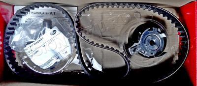

Пришли запчасти. Комплект ремня ГРМ Gates K045433XS. В коробочке кроме ремня был ролик и 3 болта:
Ремень сделан в Евросоюзе, его можно заказать отдельно, код 5433XS:

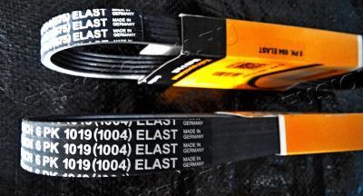

Вспомогательные ремни как правильно подсказал win2k комплектом не продаются, каждый ремень заказывается отдельно:
В установленном положении ремни имеют длину 694 и 1019 мм, ненатянутые ремни - короче: 675 и 1004 мм, т.е при установке их надо растягивать на 15-19 мм:

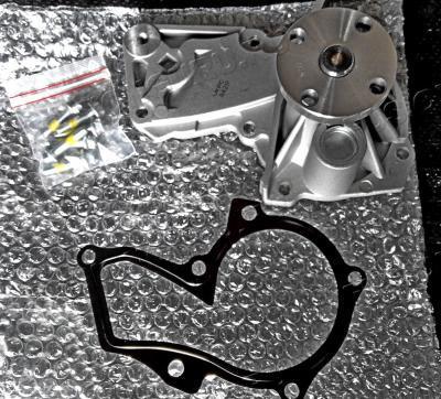

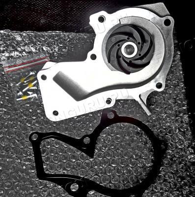

Также вместе с ремнями буду менять помпу т.к. потекла... Выбор остановил на SKF VKPC 84217. В комплекте с помпой положили 6 болтов и прокладку:
На вид сделано очень качественно, посмотрим как оно будет в работе.

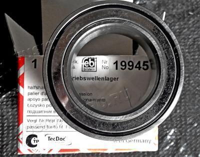

Ну и до кучи буду менять промежуточный подшипник, т.к. загудел... Заказал Febi (germany), но в коробочке оказалось INA (France):
Вот и не знаю - хорошо это или плохо... Вроде INA поставляют на конвеер Forda.
