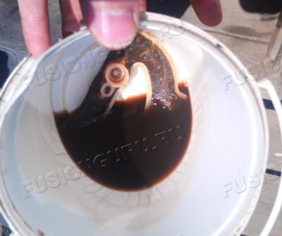

Ну и сетка вас не спасет, на самом деле, грязи мало.
То есть шлама в баке и на дне бензонасоса почти не было.
Но вот смолы из бензина
И это прошу обратить внимание второе замачивание!, сетка спустя 30 секунд в очистителе. Первое вообще было жесть.
Сетка прошла 18тыс.км. (2,5года) :(
Проблема родной сетки - она внутри имеет ватный наполнитель. Который пропитывается всеми примесями из бензина и забивается в легкую.
У нашемарок такого нету, сетка от 405 мотора, что была под рукой внутри пустая, это просто сетка и все. А у фьюжена сетка, а внутри все пространство как ватой набито.

Ну и реклама заправки, это все с Газпромнефти вестимо ;)
