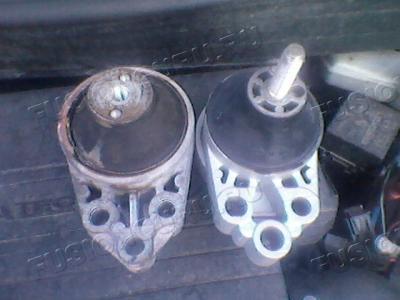

На соседнем форуме примерили опору от фокуса.Встает как родная,единственная разница что там гайка вместо болта. Номер 1225216 и куча дешевых аналогов.

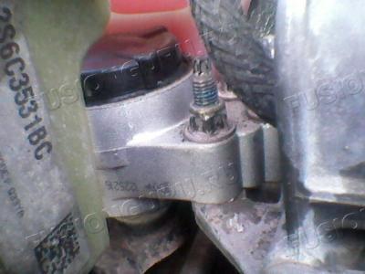

На самой опоре есть мелкий выступ-ключ, войти ему на фьюжене некуда, так что спиливал
Родной болт опоры десятка, в этом аналоге шпилька 12 мм. То есть пришлось в опорной пластине разбивать отверстие на пару мм, да и саму шпильку надо подрезать, хвостом упирается в трубки климата

Чуть дополню к Ocap 1225216 после недельных катаний с ней.
Биение на старте ни разу повторить не получилось, что все-таки радует, но зато теперь полное ощущение, что подушки нет
Вибрация и гул передается через нее великолепно, если доводилось примять защиту как следует, чтоб аж в поддон уперлась - вот ощущение один в один.
Уж думаю, не поставить ли обратно старую, пока искать замену буду, покрутил ее в руках и всего пару небольших разрывов по 3-5 мм нашел
