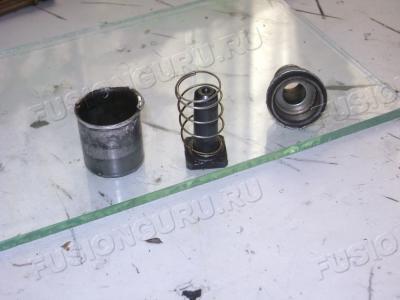

Re: Дергается, надоело.
*Casper*, если клапан перевернуть донцем вверх, поршень опускается на пружине, под своим весом на чуть более милима. Донцем вниз - клапан перекрывает большое центральное отверстие, маленькие по окружности всегда открыты. Если хочешь фото внутри могу показать.
Моется клапан на ура карбклинером. Колодцы впуска в башке заткни ветошью и химией от газ плиты, только не переборщи, чтоб излишки с ветоши вниз не стекли. И ветошь чтоб стойкая к химии была, а то расползется, лови потом

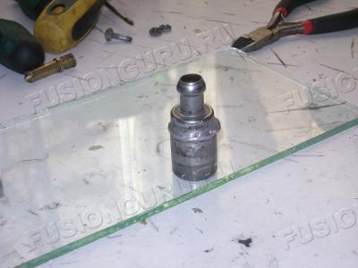

Подразумевалось - "клапан" ( Шеф торопыга).
Он у меня в этом пределе двигался. Потом я его сверху карбом полил и теперь он ходит глубоко. Ща отмочиться положил. Однако

*Casper*,вот оно
Витара 1.6 2wd
Да это понятно. Вопрос менять или не менять

А что за налет в коробе клапана? Как камень из масла

Юра, дай фото потрахов, интересно строение нашего клапана, одна или две пружинки?timoha-07 писал(а):*Casper*, если клапан перевернуть донцем вверх, поршень опускается на пружине, под своим весом на чуть более милима. Донцем вниз - клапан перекрывает большое центральное отверстие, маленькие по окружности всегда открыты. Если хочешь фото внутри могу показать.

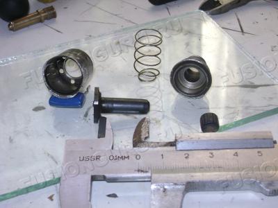

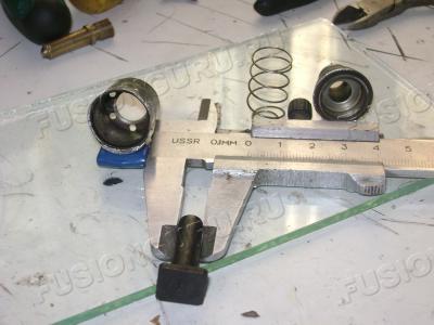

*Casper*, поршенек блямкать так и должен, но кажись он утапливается намногим более чем милиметр. Если "камни" карбклинером не берутся замочи в щелочи ( ну та что для газ плиты)
Дядьки, кино за разбор и демонстрацию потрохов клапана завтра сниму ( домочадцы спать легли и паяльник греть надо( клапан уже разбирался)). sansan, пружинка там одна.
Вот после замачивания он стал утапливаться конкретно
На поршне сверху спецом выступы или это грязь?
