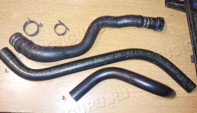

В принципе попросил товарища завести и дать в пол до отсечки. Мотор на отсечке не хило колбасит ;) Я посмотрел вроде ход не такой большой у мотора, но на всякий случай поменял шланг ;) Ибо родному шлангу почти 9 лет, уставший он все таки.
Сергейsp писал(а):По быстрому перекинуть зажимая пальцем, много не сольется.
Да ладно, еще раз слил, рисковать не стал осталось всего 300грамм разведенного для подлива :(
Итак объездил за неделю всю деревню, 5 магазинов, ответ один: "нету на приору, гранту, калину, вон на десятки и прочие шушлайки пожалуйста" , от газелей есть разные , но именно такого как в теме нет :(
Кароче взял от одиннадцатой (да всего 10-го семейства можно сказать) - шланг печки ваз 2111.
Комплект идет из 2 шлангов, стоит 165руб. и плевать , что изготовлен в 2012году, я уже запарился искать свежую резину :( Этот вроде без трещин не уставший, кароче плюнул и взял его.
С одной стороны шланг имеет утолщение (чуть больший диаметр) прогрел феном и еще ручкой отвертки порасширял. С другой стороны подрезал сколько надо.
Правы отчасти были товарищи, что шланг жесткий и натянуть его на штуцер из двигателя нельзя ;) Это почти так, диаметр действительно меньше.
Но если сделать конус маленький и прогреть, плюс совсем немного ВД-40 как маслица и шланг одевается легко ;)
В общем я попарился, но не особо, даже поматериться не успел :D Хотя когда одевал хомут таки отдуши вспомнил создателей автомобиля :lol: , думаю кто делал, знает как там неудобно одеть хомут в узком пространстве.
Ну и все, залил, погонял на 3000, потом пожарил на отсечке, все сухо и хорошо. Только вот шланг жестковат, но ладно, десятки же ездят в мороз. Думаю выдержит, не лопнет.

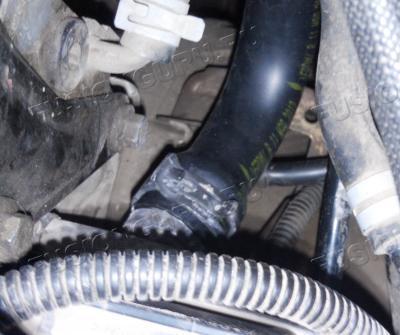

Сегодня при заезде в гараж пришлось немного побуксовать в снегу. Совсем немного. Загнал, смотрю а на снегу розовые потеки, под машиной лужица. Если смотреть сверху, то вся защита двигателя мокрая. Патрубки к и с радиатора охлаждения сухие. Грешным делом уж испугался, что пробило прокладку гбц и мотор перегрет. Почитал эту тему. Ооочень хочу чтобы лопнул именно этот патрубок. Завтра пойду еще раз смотреть
Re: Ремонт системы охлаждения своими руками
#65 Сообщение fidel1970 » 01 дек 2014, 21:28
LeXXX_Omich писал(а):Ооочень хочу чтобы лопнул именно этот патрубок.
Не факт. Обычно первыми сдаются расширительные бачки.

:) Страхонагонятели и паникёры. LeXXX_Omich, именно патрубок отопителя и с дулся. Не каркаю, так и есть :lol: С бачка так хлестать не будет, а с прокладкой - это паника, Фьюжн это не ведро с гайками.

Дим, не умаляю твоих навыков, на на "макросъемке" ну ни как не будущая лужа под машиной. Я не скептик, но на фоте что-то схожее с НЛО :lol:

Писающий мальчик бачок на фото... причём нехило так писающий.

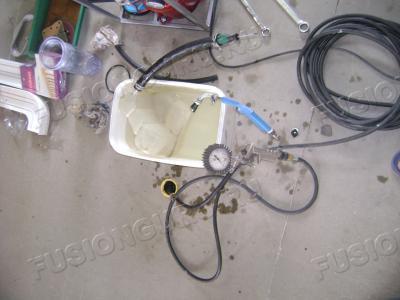

Сегодня возился с расширительным бачком. Намедни обнаружил уровень ниже минимума и следы на верхней опоре ДВС ( в карманах) антифриза. Снял бачок для испытаний:
Оказалось: бачок в норме ( менян три года назад, ок 60 тКм) , крышка евоная тогда же, но засада в крышке - клапан не клапанит. Короче хлестало через крышку. Поставил старую родную крышку, при НУ травит воздух при 1.7 атм., с прогревом думаю большее давление держит.
