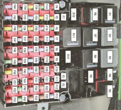

Прочитал форум. Буду признателен если подробней скажете где этот чудо проводок или это чудо реле которое может перегореть. Вполне вероятно что оно перегорает.

mmj2, за бардаком. Реле 11. Провод силовой, верхний.

Те есть реле R11 ?
Re: Повышеный расход, плохой разгон
#96 Сообщение *Casper* » 28 окт 2015, 15:46
Ага

#97 Сообщение mmj2 » 28 окт 2015, 15:48
Ага, его меняем или смотрим контакты , но для этого надо снять весь блок по видимому ?
#98 Сообщение *Casper* » 28 окт 2015, 15:50
Да, блок снимать. И распиновывать контактную группу

#99 Сообщение mmj2 » 28 окт 2015, 16:00
Ясно, нужен электрик, сам я не понимаю что нужно сделать.
Добавлено спустя 4 минуты 7 секунд:
То есть проблема не самом реле а в кабеле который подходит к нему.?
#100 Сообщение *Casper* » 28 окт 2015, 16:12
mmj2 писал(а):То есть проблема не самом реле а в кабеле который подходит к нему.?
Да. Но у меня дергалась. Особенно переход. Приотпустил газ, снова нажал - машина делает рывок.
