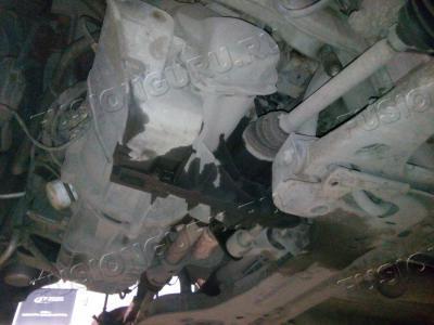

Здравствуйте! Обнаружил следы масла, когда менял резину! В сентябре менял выжимной подшипник в Москве, до этого всё было чисто, пробег после Москвы 9000-10000 км. Сейчас масло в двигателе в норме и кроме его следов ни чего не беспокоит. Есть предположения?

Здорово. Обалденный вопрос задал, типа нате. Уточнил бы место. А так думай - картер ДВС или сцепления
А масло ли? Если меняя колесо слева увидел на торце картера, то сальник колена сифонит.

Саш, вот много знаю всяких варварских способов, но научи как надо упереть ДВС при замене сцепы, чтобы он маслом вспотел. Не, я помню сказку как Олдар Косе, Джина развёл выжав воду из "камня", но чтоб масло отжать...*Casper* писал(а):моторчик при замене подперли в картер, как и я, вот он и запотел.
Внимательно читал автора, "картеров" - три, масло в норме
Добавлено спустя 2 часа 30 минут 1 секунду:
(Фото автора темы)
Серёг, так с этого надо было и начинать.
Течёт сальник привода слева, картер коробули в масле.
Вывод : либо мастера менявшие сцепу "постарались", либо одно из двух

Если лужи масляной под авто не было - то можно. Но все-равно доедь до тех "мастеров", их косяк.

По фоте судя, и почесав репу, может еще сальник штока коробки течь. За это наверняка сказать можно только после снятия пластикового кожуха с механизма переключения.

Блииин, народ. Первое - больше масла у пластика => оно текло и там. Или течет. Но если оно там так течет, то автор уже сколько времени без масла ездит? Коробочка бы ему уже сказала "уууууииииии". Далее, такие же теки из под обоих приводов. И тут в сальниках дыры с палец что ли? Логично тогда, что масло уже давно на дорогах нашейнеобъятнойродины. И последнее чудо - сухая опора. КТо мне объяснит феномен?
Вот у меня правый сальник давал травли - опора была в адской каше.
Из всего этого я сделал вывод, что потеки эти дело рук мастеров. И естественно предложил это дело:
привести в порядок.САТ писал(а):А модератор посоветовал кёрхером помыть,

Я вижу течь через механизм переключения, масёлко свежее, вылазило из под пластиковой крышки. Крышка имеет следы замасливания по ребру - намокло после защелкивания (при съеме масло вытекло, но никто даже ухом не повел, чтоб его убрать. Так и прикрутили.
Таки да, помыть. Снять пластиковую крышку -убрать избыток масла и смотреть. А чтож еще...

А что там объяснять? Сальник справа в норме у автора. А у тебя с правого и шпарило, а опора по одну сторону коробки с сальником и чуть ли не в одной вертикальной плоскости с ним.*Casper* писал(а):И последнее чудо - сухая опора. КТо мне объяснит феномен?

Сняв пластик, капель с того сальника сразу видно будет в виде "нагло в глаза смотрящих "висящих капельserezhiki писал(а):убрать избыток масла и смотреть.

Втулка крепления опоры на коробке в масле, а сама опора сухая.

По ребру коробули натянуло по грязи на втулке. На подрамник с левого ШРУСА , вон как накидало.
"Делаем ставки, господа"!
Моя ставка: сальник под пластиком и привода слева.

Раз так, то я в ближайшее время залезу и пофотографирую, фотографии прикладывать научился
