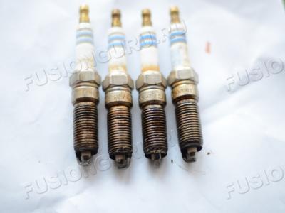

Сегодня решил сделать ТО и поменять фильтра и свечи. Выкрутил свечи и ужаснулся, они в масле.
Самая грязная была правая.
в колодцах есть немного грязи, продуть нечем было. оставил так. Вкрутил новые свечи.
Что скажете? :help: :help: :help:
(прокладку клапанной крышки недавно менял). Но мне кажется прет оттуда все равно.

Kirit писал(а):Что скажете? :help: :help: :help:
на фото нормальные свечи со следами эксплуатации

*Casper* писал(а): на фото нормальные свечи со следами эксплуатации
А в реале, когда вынул все руки в масле были.
Между витков масло на фото

выше конуса масло было? Если нет - нет повода переживать.

Масло было только на резьбе. В общем как на фото

Ну и нормально все. Нет повода для паники.

:) Руслан, не сердитесь, но герметить новую прокладку - это колхоз...( производители прокладок о герметике наверное не знают, а так бы с новья всем впаривали)., а на фото изоляторы свечей не масляные, только по резьбе ( а рыжий налет на изоляторах не обязательно чисто масло :) , там и конденсат бывает (водяной))

*Casper* писал(а):на фото нормальные свечи со следами эксплуатации
Пробойчики (это желтые налеты на изоляторах) на средних свечах уже великоваты.
Kirit, бензинчик то какой используете?

Kirit, налет на изоляторах ваших поработавших свечей нормальное явление, средние цилиндры более горячие, больше от белого отличаются

ИМХО - нормальные свечи со следами эксплуатации.

То что на свечах масло - это не норма конечно ж. Откуда оно может там быть? Либо через клапанную крышку, но на фото выше резьбы свечи не масляные. Из цилиндра - тогда кучу мероприятий для диагностики... А может машинка с этими свечами часто на короткие дистанции бегает и на резьбе углеводородный конденсат а не моторное масло? :)

Вот свечки сразу после выворачивания по цилиндрам разложены:
После выворачивания, масло что было в углублениях осело на резбе свечей. На нижней части свечи слава богу масла нет и нагар минимальный. И это хорошо, учитывая что последние 5 месяцев дистанции не превышали 15км. , бензин аи-92 хренового качества, а свечи не выкручивались месяцев 8.
Единственное что не понравилось: желтый налет на керамике верхней части свечи, 10 месяцев свечам, рановато как-то.
