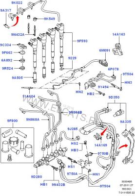

joy111, ткни мне на фоту дизельной рампы, интересно. У вас от ТНВД на форсы одна магистраль?
joy111
Сообщения: 1124
Полное имя: Евгений
Re: Запуск на холодную
#33 Сообщение joy111 » 17 дек 2016, 20:21
timoha-07 писал(а):У вас от ТНВД на форсы одна магистраль?
Да-трубка до рампы одна,а из рампы 4 на форсунки.
