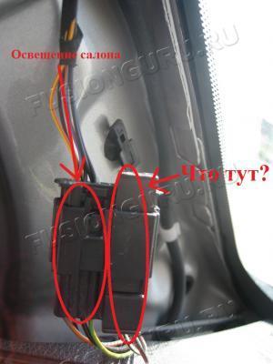

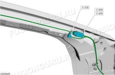

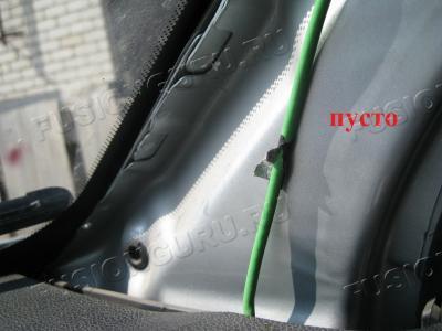

#37 Сообщение Dahujl » 24 авг 2012, 21:25
*Casper* писал(а):Помимо схемы, потребуется программирование блока ГЕМ. Без этого работать не будет, но в режиме диагностики будет реакция на кнопку.
А схемы автоматической очистки лобового стекла с датчиком дождя найдется? И на фото я выделил разъем с 2мя не подключенными проводами, не знаешь что к ним можно соединить?
