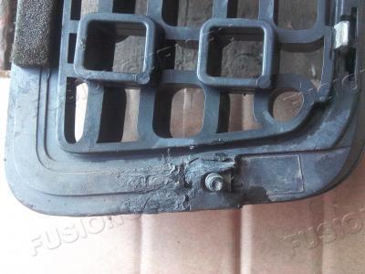

Тоже хватанул за решетку... Сломалось одно крепление. Похоже предыдущий хозяин уже клеил его:
Что-то мне подсказывает, что это не последний сюрприз от инженеров форда... :(
Под рукой не оказалось никакого клея, поэтому просто пропаял место разлома паяльником. Держится нормально. Потом может быть придумаю что понадежнее)))
Re: Решетка радиатора (ремонт креплений)
#15 Сообщение fidel1970 » 16 июн 2013, 21:48
Aleas, закрути на саморез прям в тело решетки... всего и делов.
Только с длиной самореза не переборщи.
