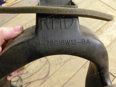

Сань,а мы "отзеркалим"!
А интересно на 3D-принтере получится изготовить?
Re: Обогрев ног задних пассажиров [оформлено]
#702 Сообщение fidel1970 » 16 сен 2015, 20:34
*Casper* писал(а): :o :o :o
Не, не, Сань. Свою правую оставь.
Из Киева в приехало ДВЕ левых козы.
Одна у меня... вторая?
Demogorgon
Точила Мудрый
Сообщения: 1033
Откуда: Вологда(35)
#703 Сообщение Demogorgon » 16 сен 2015, 20:42

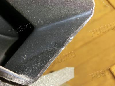

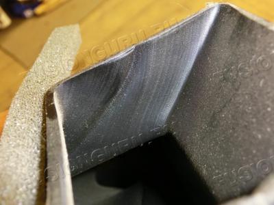

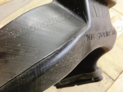

Дим,сейчас пересмотрел фоты в галерее-"дутая" эта "коза",видно по утяжкам и шов ровный по нему размыкается прессформа.Так не склеить.
А может и не прав я?

Отзеркалить получится?
Добавлено спустя 1 минуту 7 секунд:
Demogorgon писал(а):Сань,а мы "отзеркалим"!
Ну тогда проблем нет. С радостью пожертвую.
#705 Сообщение fidel1970 » 16 сен 2015, 21:37
*Casper* писал(а):Отзеркалить получится?
Саш, тут 3D-сканер нужен. :mda:
В таком случае, чтобы исходная продукция имела приемлемую продажную цену нужно будет как минимум две-три сотни потенциальных покупателей.
А у нас проголосовавших ЗА меньше десятка. :(
