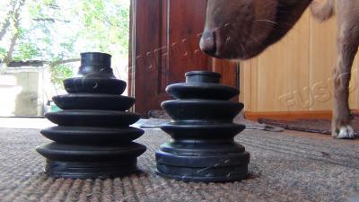

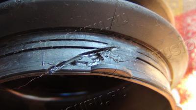

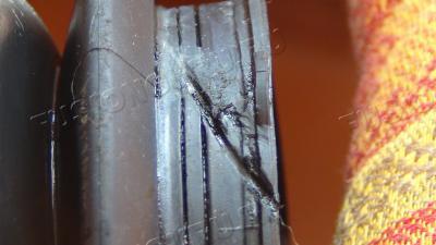

Полез сегодня менять внешний правый ШРУС. Стоял скорее всего оригинальный, т.к. хомут пришлось спиливать болгаркой. Спилил не аккуратно и повредил пыльник. Пыльник, что в комплекте с новым ШРУСом судя по всему из резины и короче родного на 13мм.
Как вы думаете, можно ли ставить старый пыльник с таким дефектом?

#178 Сообщение timoha-07 » 04 июн 2016, 10:03
:D Какие суровые минские парни.. Представляю как пачки сигарет, бутылки при помощи болгарки откупоривают..
Чего на родном пыльнике зарезал? Если посадочное под хомут то навыки реставрационные с паяльником и портянку из камеры, а если гофру, то смотреть надо.
Аналоговый короче по длине? Так ведь гофра тянется, тем более резина.
Слушай Денис, а расскажи ка за родной Фенокс, свои не любят сей бренд?

Приложил фото с вопросу.
Насчет Fenox'а - не знаю. Мне его экзист и не предлагал. И продаван на рынке тоже словом не обмолвился.

#180 Сообщение timoha-07 » 04 июн 2016, 10:36
Рез не сквозной, и не зачем переживать... Ставь родной, аналоговый в ремфонд.
А за Фенокс спросил как у автолюбителя живущего рядом, думал может ведомо чего за качество того брэнда.
bycter, собакину твоему любопытным показался аналоговый пыльник :lol:
