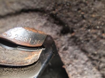

Недавно приобрел Fusion. Хрустит левая наружная граната.
Чтобы посчитать шлицы геморройное занятие.

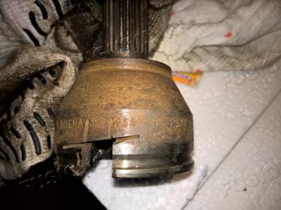

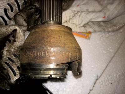

Почистил правую гранату нашел маркировку.
GKN 2S61-BE 1353 LL
Еще замерил диаметр гранаты - 75,3мм
Машина 2008г.в 1,4 механика
По коду чета толкого ничего не нашел пока. Но по диаметру нашел что более 75мм это 21 зубая. Верно ли утверждение?

Моя граната как у bleepsounder за исключением последних цифр, думаю они не относятся к парт номеру.
У меня GKN 2S61-BE 1353 LL , у него GKN 2S61-BE 2517 1H

javs, все правильно пишете. Меня просто на внутреннем ШРУСЕ переклинило. Поддерживаю заключение Arche постом выше (выделено цветом). От себя добавлю, что так же по каталогам аналогов - у внешних ШРУС для машин с движками 1.4 (внешний - 25 зубов, внутренний -22) наружный диаметр самого узла меньше 74 мм, а у внешних ШРУС для машин с движками 1.6 (внешний - 25 зубов, внутренний -21) наружный диаметр узла больше 75 мм. Как у "родных" фордовских гранат - х.з.
У меня 75,2мм, мерил штангеном.
А разобраться все и заново собрать и не факт что получиться, не факт что гранату без болгарки сниму :nea:
Делаю вывод что у меня та самая, что покрепче и побольше от 1.6 21-зубая.

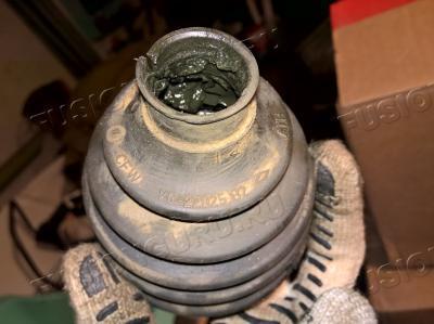

А сдохла от неплотного прилегания пыльника видимо, на валу пыльник свободно движется.

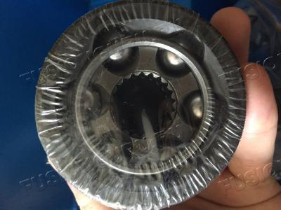

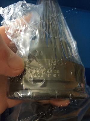

Подтверждаю 21-зубая гранта SKF - VKJA5596 отлично встала.
И не стоит ничего разбирать, нужно лишь снять колесо и почистить маркировку корщеткой зажатой в шуруповерт :acute:
Если видим GKN 2S61-BE то это оно. И внешний диаметр гранаты - 75,3мм.

Всем привет! Недавно тоже столкнулся с этой проблемой. На 74000 пробега захрустел правый шрус, оказалось что неплотно был затянут пыльник.Проутюжив кучу форумов , решил поставить Mapco 16600 . Установил у "дяди Васи" за 800 рублей. Наслаждался тишиной в поворотах ровно один день :D При выезде с парковки выскочила полуось из шруса. На эвакуаторе отвёз машинку обратно в мастерскую.Сломанное стопорное колечко(оставляли родное) заменили на новое из комплекта.Уже стал забывать о проблеме, как она проявилась снова, на этот раз в очень не подходящем месте и временя. Ездили с отцом на рыбалку, наловили рыбы, и уже затемно стали выезжать домой, при развороте полуось выскочила снова, в 60 км от дома . Инструментов нет , ночь на дворе . На "верёвке"доехали домой( спасибо соседу ). Утром всё разобрал, в итоге: полуось под замену(срезало зубья) , да ещё и подшипник опорный оказалось тоже надо менять(1500), и шрус этот уже ставить не хочется. На разборках привод только в сборе (4500 ), и не известно сколько проживёт.Посчитал во сколько всё это встанет , решил заменить привод целиком.На этот раз сам.Выбор оказался не очень большим, за относительно небольшую цену, только Gkn-Spidan304532, Skf VKJC 5717 дороже а оригинал вообще капец. Встал как родной(где-то прочитал что Gkn поставляет привода на конвейер форда и не только). Теперь остаётся только ждать сколько прослужит.
Пы.Сы. Незатянутый хомутик на пыльнике мне обошёлся - шрус 1500,"дядя Вася" 800,эвакуатор 1700 , привод 10200 ,три литра пива( выпили с соседом) :D. Итого:14100 не считая пива и работы.
