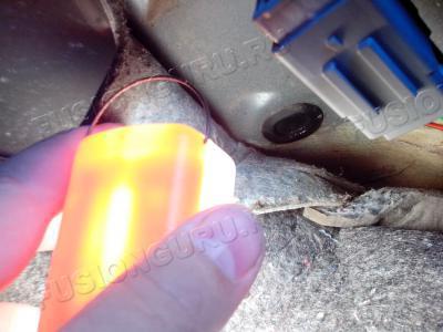

Фотоиллюстрация к вопросу о воде в ногах переднего пассажира. Мне везёт, что коврик вплотную к боковине кузова. Это после сильного дождя, когда авто стоит под небольшим уклоном вперёд. Отчётливо видно, что есть след воды от двери. Позже может видео выложу, как и откуда бежит.

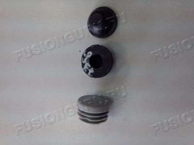

Короче та же картина. После вчерашнего катаклизьма.DoTTz писал(а):Всем доброго дня! Столкнулся с такой же проблемой. Решил снять пластиковую панель на пороге и в живую посмотреть на причину протекания. Герметиком замазал отверстия которые на полу почти под педалями, там есть еще родные заглушки, но по ним не заметно что они протекают. Я обратил внимание на отверстие под клипсу с левой стороны ниже рычажка открывающий капот, там явно видны следы подтеков, и от туда дует ветер следовательно выходит в наружу. Из пластиковой панели удалил клипсу чтобы не выдавила герметик, и обильно смазал, все так же сделал и со стороны пассажира, по признакам протечки все та же картина. Думаю на этом проблема решена.

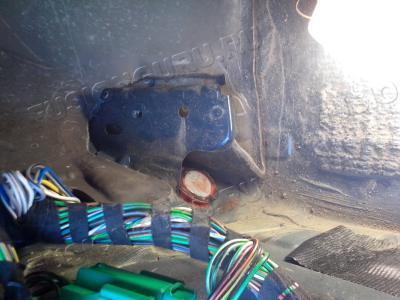

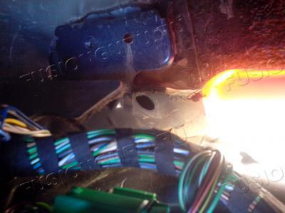

Протечка в районе площадки под левую ногу (думаю там вообще заглушки не было, просто был приклеин резиновый экран, который со временем отходит):
поставил заглушку на герметике (фото завтра) думаю должен подойти рез.отбойник капота от нашемарок типа:
Ну и заодно посадил на герметик заглушки:
Да и самое главное вода перетекает дальше к ногам заднего пассажира, коврик мокрый.

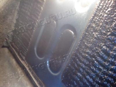

Я сделал по другому, сделал шумку, параллельно залепив ремонтными накладками на камеры колес все отверстия в порогах изнутри машины, делал на горячую феном.
До этого многие отверстия в порогах изнутри машины были плохо герметизированы с завода, много где пленка отошла заводская, которой они заклеены.
На фото видно, что отверстия в порогах изнутри машины местами не заклеены, отошла заводская заклейка
После этого даже в броде сухо, специально после брода проверял.

Заглушка пола заднего левого пассажира.
Помог случай, залил немного пол машины в глубоком броду (зафантанировало в ногах переднего пассажира из под бардачка).
Причем заглушка держала воду в глубоких бродах, салон до этого проверял был сухим, я проверял просовывая руку под карпет.
То есть заглушка сверху была прокатана сплэном 8мм, и он не давал воде заходить в салон, но все таки под сплэном сырость была отсюда и затхлый запах по утрам в машине думаю был
Вопроса 2:
1. Какой олень придумал эти заглушки ничем не защищенные с днища
2. Как вы вклеивали?
Вклеены на прозрачный герметик, я пока вклеил силиконовым герметиком (рейнзосилом).
Но хочется все 4 заглушки "на века" дополнительно широкой площадью залить, либо эпоксидкой, либо поксиполом и потом сверху виброй закатать намертво, чтоб больше никогда не выбило их

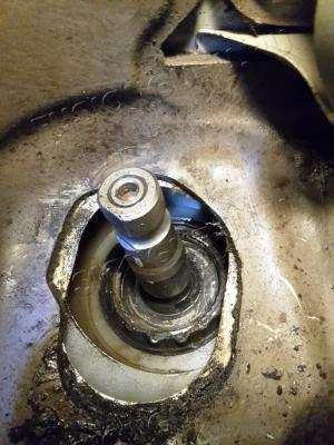

- Сообщения: 11270
Re: Опять мокрое водительское место.

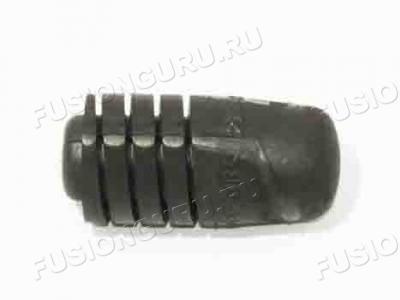

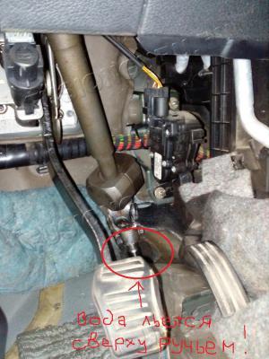

В том месте, меж кузовом и рейкой (надевается на рейку) пластиковый "гриб", на "шляпе" которого пористое уплотнение типа "сплен". Усохло то уплотнение. Заменить можно не снимая реи с авто, но многоходово - открутить болты подрамника к кузову, болтик колонки что на твоем фото в красном круге, снять "гриб" с реи переклеить и назад. Можно дешманским способом - не снимая пластика с реи, но с ослабленными болтами подрамника( болт колонки не трогая) в зазор накачать гермета.
С тем уплотнением обязательно надо решать, тамошняя вода сильно вредит валу реи, он ржавеет и жрет свой сальник, к "празднику Нептуна" в скором добавится " масленица".
- Сообщения: 14
- Зарегистрирован: 08 июл 2017, 21:42
Спасибо! А ещё вопрос, месяца 4 назад мне на сервисе меняли сальники на р.р. могли они этот "гриб" просто не одеть? Можно сей девайс лицезреть, и если да, то с какой стороны?
- Сообщения: 11270

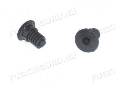

На фоте с и-нета тот "гриб" в профиль ;
На твоей фоте не пойму есть он или нет. Сделай проволочную кочергу и проверь нет ли зазора меж кузовом и реей.
Вот на этой фоте лучше видно ( по пирогу "сплена"):
- Сообщения: 14
так откуда там вообще вода? Лью на лобовуху, затекает в это отверстие. Как?
- Сообщения: 11270
С водительской стороны нет "ливневки" с жабо в дренаж, у многих по моторному щиту кузова вода стекает. Может и само уплотнение меж жабо и стеклом отсутствует ( типа поролоновый шнурок).
