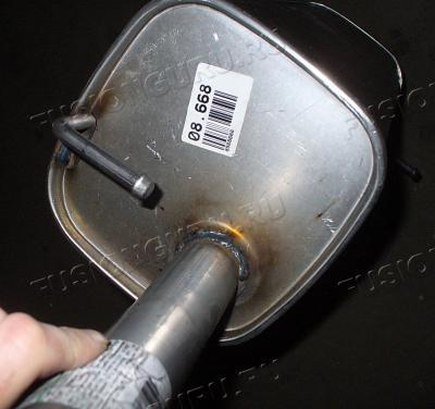

#29 Сообщение Nikson1600 » 20 апр 2017, 17:50

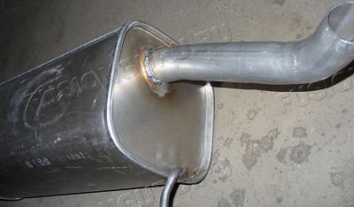

купил и поставил себе polmostrow (артикул 08.668 для 1.4 бензин двигателя)
"уклады выдеховые для самоходов особовых" :D
(мой Фью, кстати, немецкий поляк, оттудова приехал)
на вид глушитель конечно не ахти - сварные швы какие-то совсем неаккуратные (см. фото)
но цена в 24$ перевесила эстетические недостатки, дешевле ничего нет, китайский fortluft даже чуть дороже был, а следующий по цене (название уже не вспомню) почти в 2 раза больше денег стоил.
учитывая опыт других пользователей, густо покрасил его термостойкой краской (уже жалею - второй день воняет-обгорает)
надеюсь, это продлит ему жизнь хотя бы на один дополнительный год
проблем при установке не возникло - все размеры совпали, не понадобилась ни кувалда, ни "какая-то там матерь".
померял-отрезал-намазал-насадил-зарутил. в одиночку, без ямы (колесо снимал).
кроме самого глушителя пришлось приобрести один хомут, одну резинку взамен растянутой, тюбик цемента-герметика, ну и краску.
звук конечно же тише, чем у прогнившего родного.
на холостых как будто немного "подзванивает", неблагородно как-то.
но, опять-таки, не до эстетики. тем более что и под капотом не V8 5л
при езде вообще никаких неприятных нюансов нет.
посмотрим что будет через год-два.

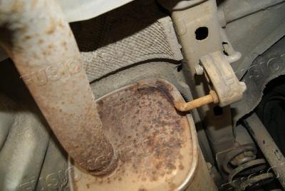

Arsen писал(а):Чёт меня крепление глушителя напрягает. Как бы не потерять.
А какой примерно ресурс у глушителя на фью?

#32 Сообщение Nikson1600 » 16 окт 2017, 11:54

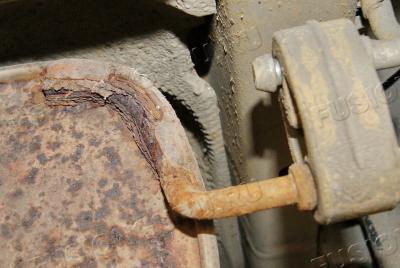

у меня это крепление однажды отвалилось.
я делал так. взял пруток металлический 6мм (что было в гараже)
и согнул из него прямоугольную петлю - так, чтобы обхватывала всю банку по периметру.
очень удобно на банке выступ - не даёт соскочить
на прямой части сделал крюк и засунул его в резинку.
получилось не очень хорошо, вся эта конструкция стала висеть ниже, чем в оригинале
цеплял бордюры постоянно при парковке задним ходом
но некоторое время (месяцы!) ещё ездил.
в сочетании с лечением цементом это была вообще жесть.
но если не присматриваться - со стороны почти не видно :lol:

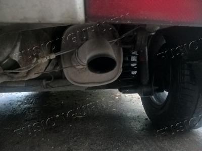

У меня это крепление тоже однажды отвалилось. Под рукой был тросик. Присобачил, думал вскорости что-нить сделать, да так и езжу с тросиком.
Снаружи практически не видно.
А так видно, что попадает прямо по месту. Я отвалившийся крюк не вытаскивал из резинки, что бы видно было, что не уходит с места.
П.С. И работает как резина, глушитель болтается, но немного.

#34 Сообщение serg_2007 » 22 июн 2020, 20:37
Крюк прогорел.
Возвращаюсь домой. Нужно проехать 2200 км. Опасно с таким глушителем ехать?
В запаске есть только провод (и то, не длинный).

#35 Сообщение Мослач » 22 июн 2020, 20:43
Подвяжи проволокой.По пути встретишь сервис со сварщиком.Делов десять минут.Ты же не будешь гнать и гнать В момент ремонта и отдохнёшь.У самого такое было.С проволокой нормально ,но не долго конечно.

#37 Сообщение serg_2007 » 23 июн 2020, 18:48
Спасибо за советы!
Подвязал проводом медным многожильным.
Проехал уже 1500км. Провод на месте. Думаю, до дома дотяну...
