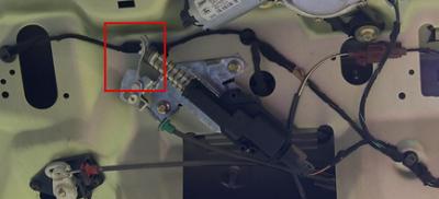

#136 Сообщение maxs-vd » 28 май 2018, 04:23
Обратил внимание что болтается язычок, вроде так не должно быть?
Ремонт моторчика замка двери багажника.
#137 Сообщение *Casper* » 28 май 2018, 08:30
Пружинка кончилась?
